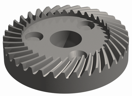

我的意思,是找一家做过或正在做、有现成模具、尺寸接近的。
我在做小轮的非切削加工批量试验,如果成功将会有很大的价格优势。希望有大轮的合作者。
简单参数:
大端模数在1.3左右;Z1=11;Z2=36;螺旋角35度。
大轮外径47左右
大轮结构图示如下:

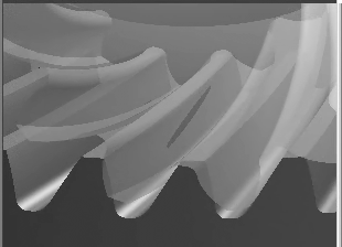

 楼主| 发表于 2009-9-21 14:48 | 显示全部楼层
再放一个接触痕迹动画,痕迹厚度0.005~0.006:

woodee 发表于 2009-9-20 18:57
小齿轮由于螺旋角的问题不能出模,好像没有那家厂能直接成形小齿轮的。
螺旋齿轮的计算参数中还有一个刀盘直径的参数,会影响齿形,如果参数不一致会影响接触斑痕。因此,要求较高时都是只做毛坯,再用机加工方法加工出齿形的。:)
 楼主| 发表于 2009-9-24 19:50 | 显示全部楼层
螺旋齿轮的计算参数中还有一个刀盘直径的参数,会影响齿形,如果参数不一致会影响接触斑痕。因此,要求较高时都是只做毛坯,再用机加工方法 ...
freefreemen 发表于 2009-9-24 18:58
1. 是的,由于不是等距螺线,出模有问题。但已有人研究,结论是可以出模。只是模腔的制造有问题。
    相信不久会解决。
2. 在3D模拟好的情况下,辅助以工艺制造的细节注意,如电火花的电极损耗等,大轮应该可以得到理想的精度。
