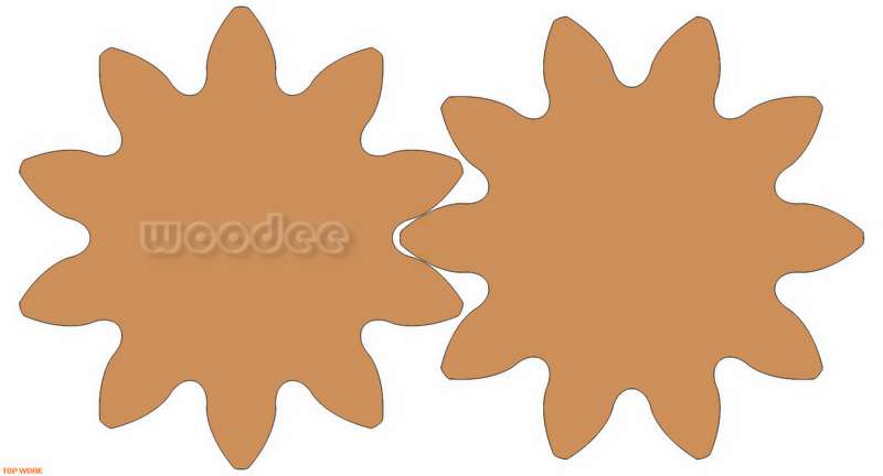

调好了插齿刀顶椭圆弧的优化齿根过渡线模型,用于塑胶盒粉末冶金齿轮,这个锻压也适用,顺手做了一个:
Z1010.zip (72.21 KB, 下载次数: 3)
