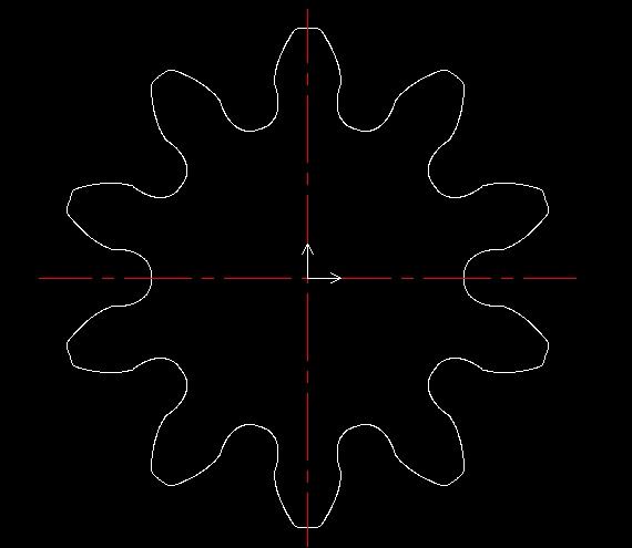

123.jpg 我们最近给用户制造一对直齿圆柱齿轮,中心距70, M7,Z10 用户没有变位要求,我们加工好后用户安装发现运转后齿轮温度很高,请问是什么原因?
而且重合度只有0.8!!  发表于 2013-6-6 10:41
Z10的齿轮不变位根切会很严重的。用户即使没有要求,产品是你生产的,你要保证质量的!你没有做到告知的义务!这下你的麻烦不是来了?  发表于 2013-6-6 10:30

造成根切了,估计齿形高度很短了。

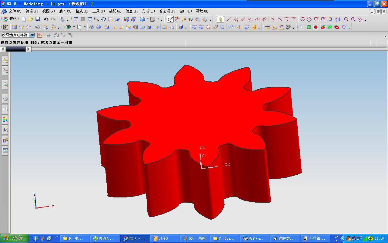

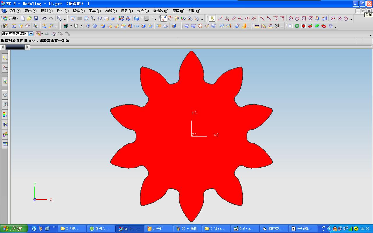

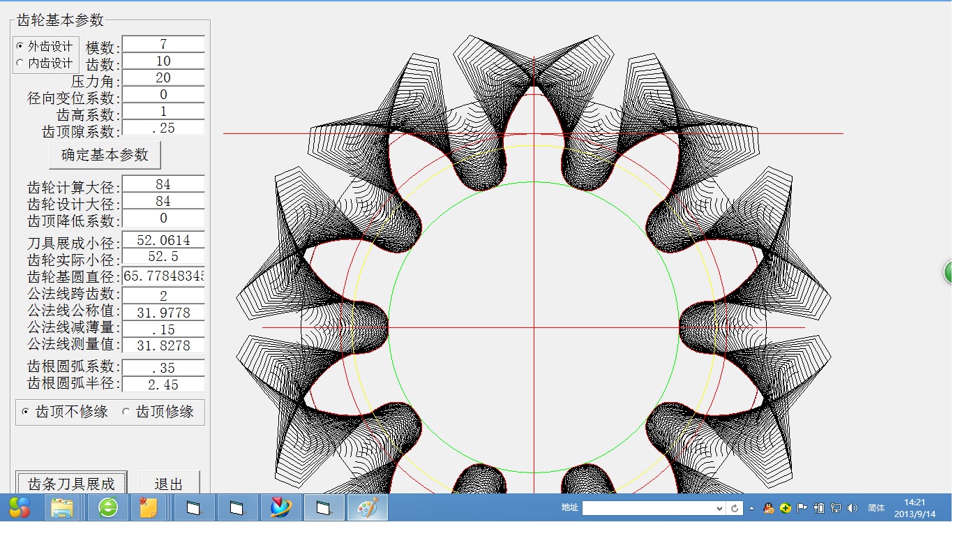

发表于 2013-7-27 11:32 | 显示全部楼层
不根切很重要呀!记得论坛上有计算软件的,可以简单仿真出结果!

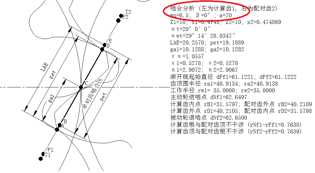

发表于 2013-9-14 14:26 | 显示全部楼层
计算:
图:
发表于 2013-9-14 18:17 | 显示全部楼层
模数为6.5,10齿的齿轮
计算如下:
    外啮合圆柱齿轮副计算输入数据一览表  计算日期:2013-09-14    18:04:14
法向模数          Mn =           6.5
齿数              Z1 = 10       Z2 = 10
输入齿轮最小齿宽 B =  25
端面模数          Mt = 6.5
法向齿形角       αn = 20
齿高系数         Ha′= 1
齿顶间隙系数     C′ = 0.25
端面齿形角       αt = 20
分度圆螺旋角      β = 0           直齿轮副
     外啮合圆柱齿轮副计算结果
模数:               M =     6.5
齿数:               Z =     10               10
分度圆螺旋角:       β=     0
齿宽:               B =      25              25
法向压力角:        αn=     20
端面压力角:        αt=     20
端面啮合角:       αt'=     29.24159
中心距:             L =     70.0003
分度圆直径:         d =     65    65
节圆直径:           d'=     70   70
径向变位系数:       X =     0.47487              0.47487
齿轮副计算齿宽:     b =      25
齿顶高:             ha=     8.414             8.414
齿根高:             hf=     5.038345          5.038345
全齿高:             h =     13.452            13.452
齿轮齿顶圆直径:     De=     81.828                81.828
齿轮齿根圆直径:     Df=     54.923                54.923
基圆直径:           Do=     61.08002           61.08002
齿轮端面重合度:     Ea=     1.0557
齿轮轴向重合度:     Eb=     0
齿轮总重合度:       E =     1.0557
最大滑动率:         F =     2.907               2.907
公法线跨齿数:       K =     2                    2
公法线公称值:       W =     31.805               31.805
