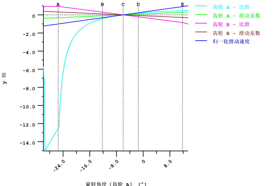

齿轮滑动率求助

写错了,不是基圆上,是节圆上!——打字打错了,大家看英文!

你这是用geardesignpro软件计算的吧,确实有不理解的地方,你能给个详细的解释么?

(1)Specific sliding :滑动率。
The specific slidin ...
版主您好!这个滑动量和滑动系数又是如何调整的呢?
发表于 2021-8-11 08:58 | 显示全部楼层
看来比滑滑动系数有严重的区别,下面是比滑超级大,但是滑动系数却正常的实例
实际使用效果证明:这么大的比滑会导致齿轮运转磨损剧烈、噪声振动也很明显!!!

与其说是比滑大会导致磨损剧烈,不如说滑动速度大会导致磨损剧烈!
