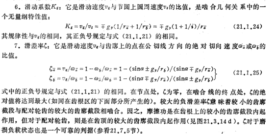

 楼主| 发表于 2014-4-3 18:02 | 显示全部楼层
81291961 发表于 2013-5-28 18:25
已解决,估计大家也不知道。想知道的问我
看书上的解释,郭老师提供的。
