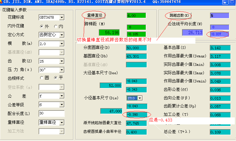

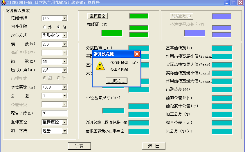

有问题的用红色框起来了,
5480齿厚差0.001,大小径差0.002
老版选5482程序崩溃,新版好了,但选JIS内花键时...

 楼主| 发表于 2013-5-3 15:32 | 显示全部楼层
5月3日
1、修复JIS标准中的公差错误!
2、修复JIS标准中的内花键运行错误!
3、添加Jis标准,可更改量棒直径和跨齿数!
4、修复DIS5480标准中的公差错误!

发表于 2013-5-3 21:09 | 显示全部楼层
YJXOL 发表于 2013-5-3 15:32
5月3日
1、修复JIS标准中的公差错误!
2、修复JIS标准中的内花键运行错误!
试用了最新版的JIS花键计算,错误还没有修复。见下图红色框。
