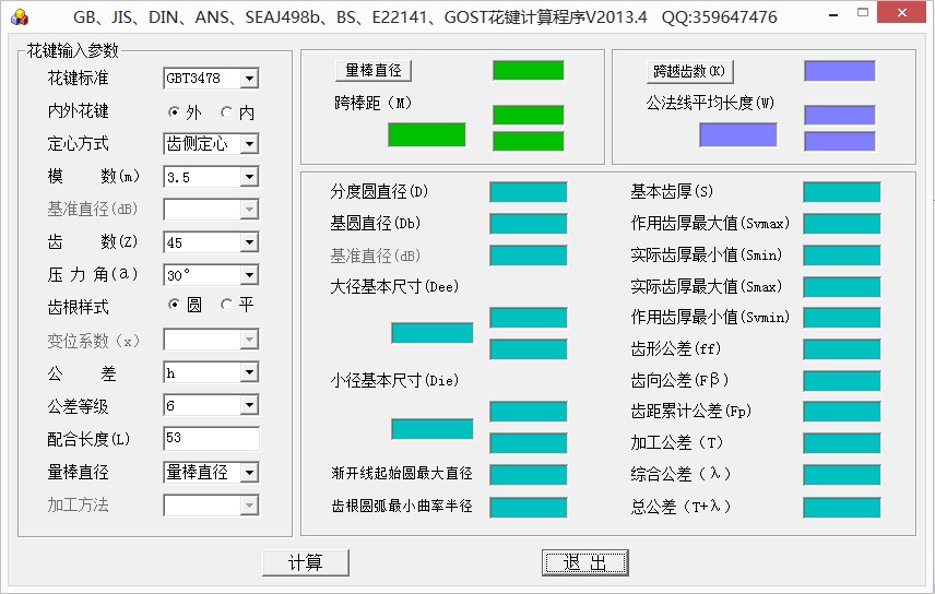

[软件] 自编GB、JIS、DIN、ANS、SEAJ498b、BS 花键计算程序
发表于 2013-4-30 13:43 | 显示全部楼层 |阅读模式
主要有:中国、日本、德国、美国、英国 法国(正在编制)、苏联(正在编制)
渐开线花键2013-5-1-1941.rar (60.81 KB, 下载次数: 734)
5月1日
1 、添加德国5482标准。
2 、修正德国5480标准中的基准直径错误。
4月30日
1、修正了德国DIN5480中的跨棒距、公法线长度错误!
2、添加了公法线长度计算中的跨齿数选择。
希望各位大侠,多提贵意见!将持续修正中!!!!

发表于 2013-4-30 15:41 | 显示全部楼层
下截并试用了,界面简单,结果尽是错误。或者程序崩溃。最好是重新回炉后再发。
不一定结果尽是错误,至少齿厚方面的计算都是正确的  发表于 2013-5-2 10:43
我很相信这段话。  发表于 2013-5-1 20:02

請問是使用哪個軟體編寫的
 楼主| 发表于 2013-4-30 19:43 | 显示全部楼层
能说清楚一些吗!
那个标准的计算结果不对?
在什么情况下程序崩溃了?

刚试了SAE花键,结果不理想,盼望刀疤哥的程序啊,最近正在做SAE花键的零件设计。希望刀疤哥支持一下。

不管如何都支持一下,我没有试用,只想问一下齿形裕度是怎么考虑的,都是0.1m吗

为什么日本那个计算不能改量棒直径
