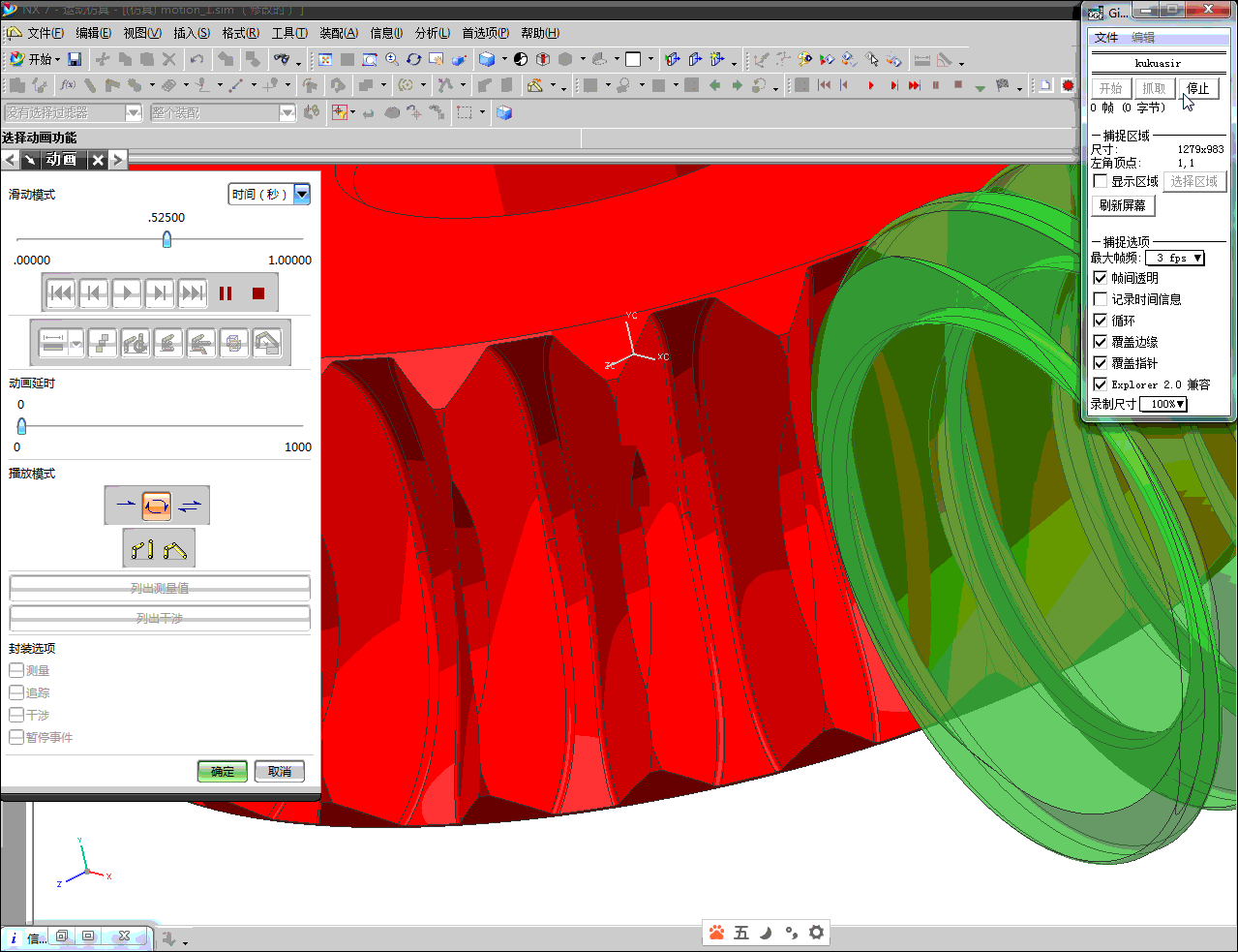

蜗轮与蜗杆的啮合副属于定装啮合,蜗杆的齿形可以选择,一但设计计算选定后,蜗轮的齿形是唯一的,要想得到正确的啮合,不可能有二种以上的齿形都符合共轭的,毕竟蜗轮不是齿轮,所以建模相当困难。所以说没有干涉正是说明模型是对的,对于阿基米德蜗杆,只有蜗轮的中剖面上是渐开线齿形,其余各截面都不是。而建模如果正确,也必须保证在运动仿真啮合中没有任何干涉。我想这一结论是成立的吧,如果建模了,啮合过程中是干涉的,就一定不是精密模型,这种模型也一定不符合啮合原理,不能保证定比传动。

老实说,关于运动仿真可能每个人的玩法都是不同的,所以从我个人来说我更喜欢作些理论方面的推导,之后再用仿真来作验证。如果没有什么理论推导上来就仿真我是不信服的,当然经常有很多人用仿真作出漂亮的图片而炫耀一下,感觉没什么意义。另外你的仿真考虑啮合间隙了吗?
annan 发表于 2013-5-20 13:01
老实说,关于运动仿真可能每个人的玩法都是不同的,所以从我个人来说我更喜欢作些理论方面的推导,之后再用 ...
上面有我的发的图片的,在8楼。
发表于 2013-5-21 09:22 | 显示全部楼层
annan 发表于 2013-5-20 15:31
上面有我的发的图片的,在8楼。
图片能说明啥问题,您能不能将具体的参数,3D模型发上来,让大家赏鉴??
看看您是不是真的实现了精确蜗轮的建模。3D建议采用stp格式的,方便大家做对比!
发表于 2013-5-21 09:29 | 显示全部楼层
看看您是不是真的实现了精确蜗 ...
这个不方便上传,给一个客户设计的。本来图片我都不想放的。

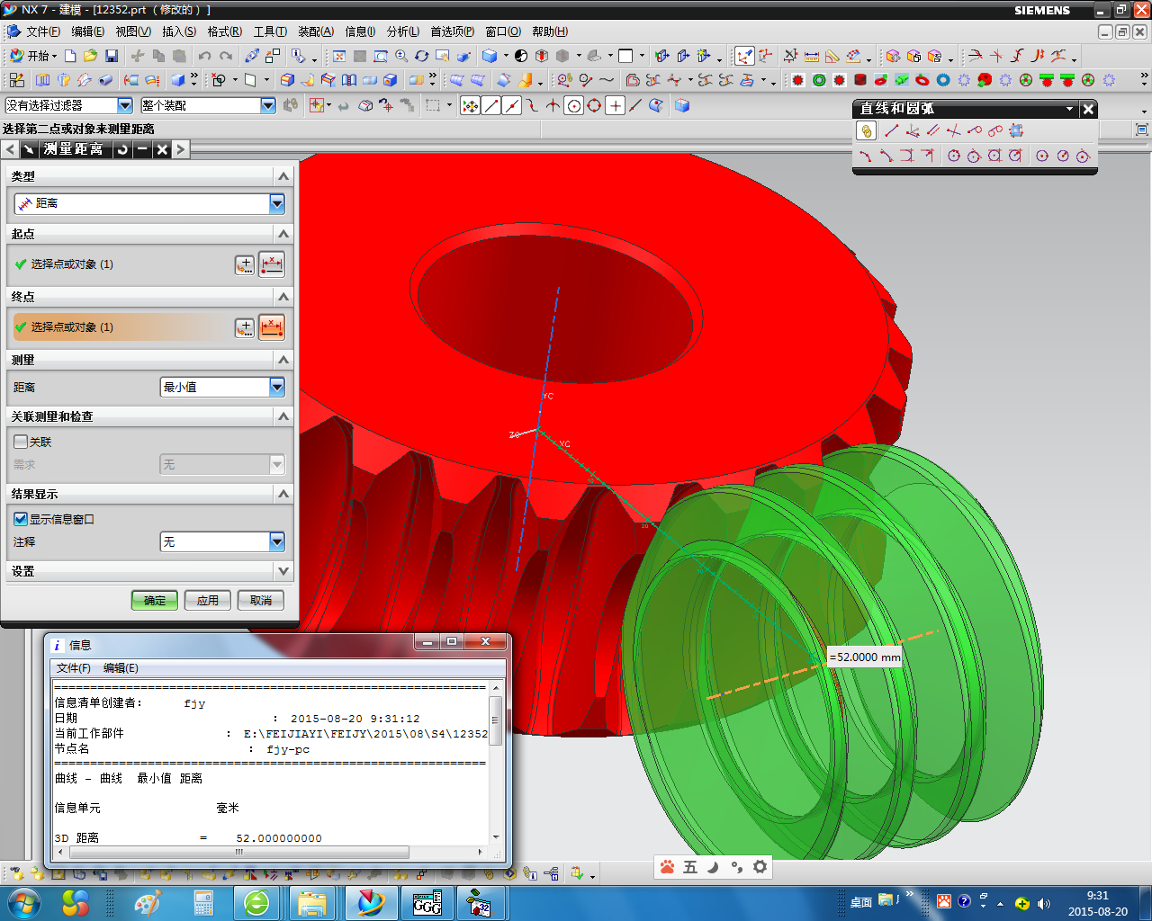

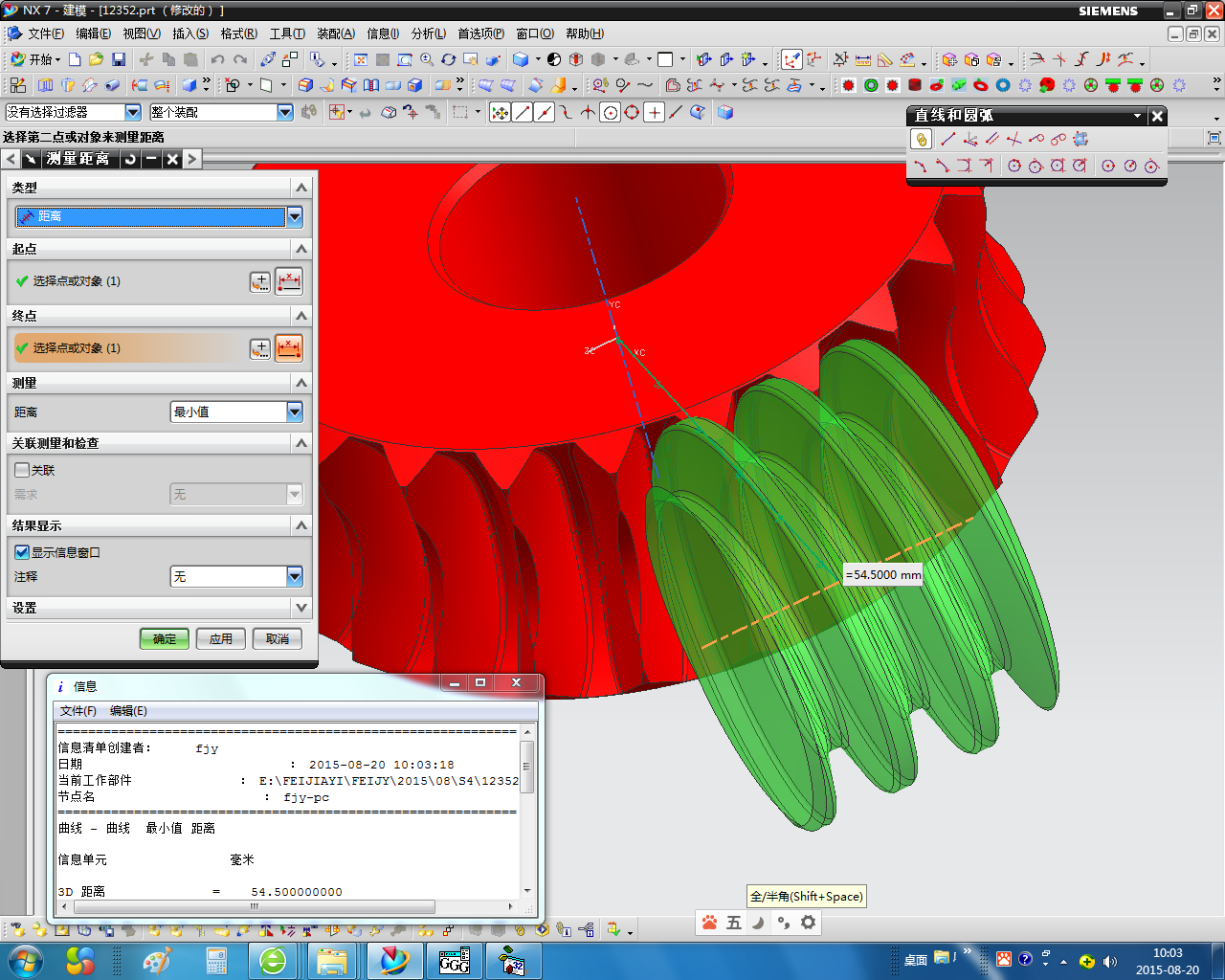

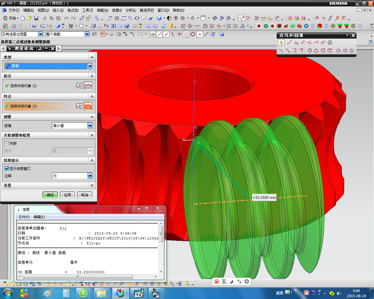

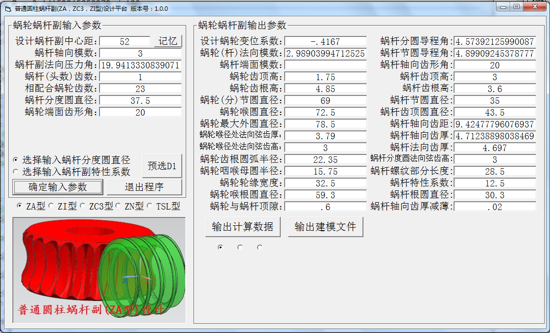

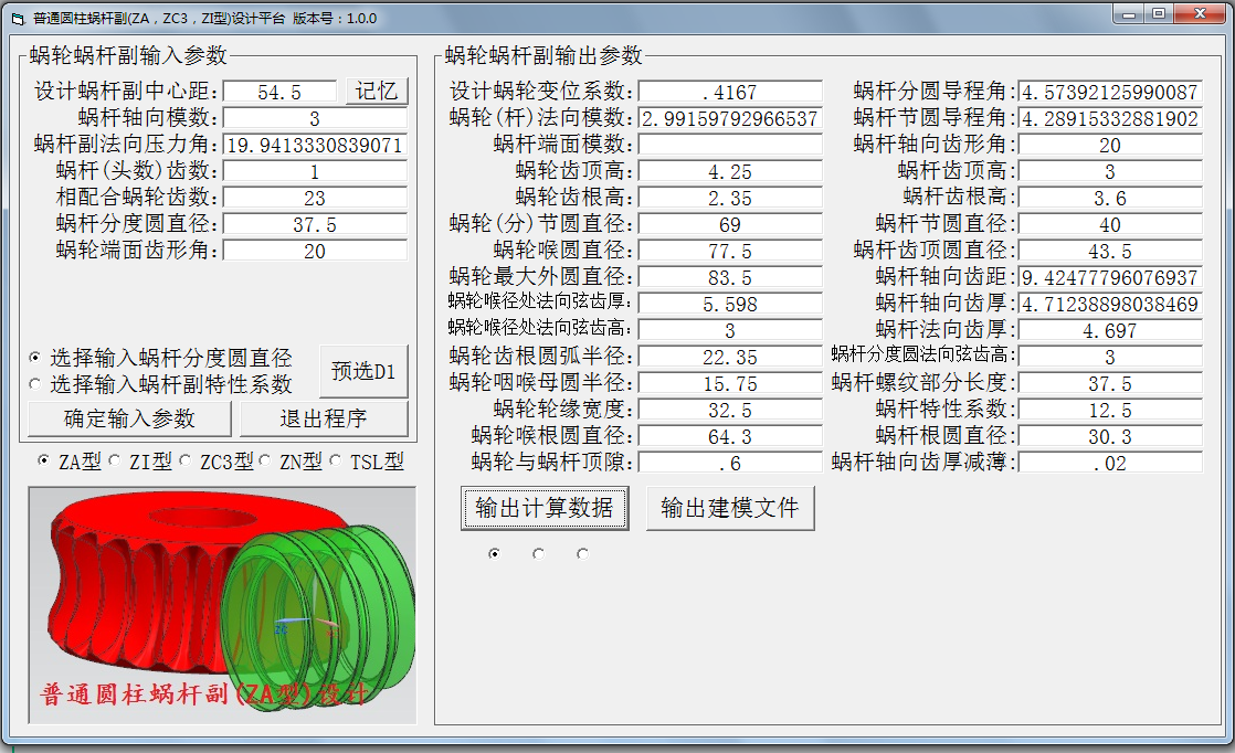

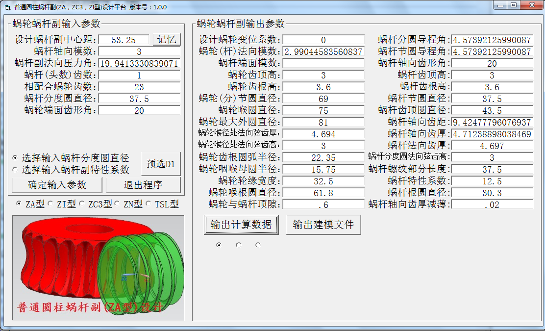

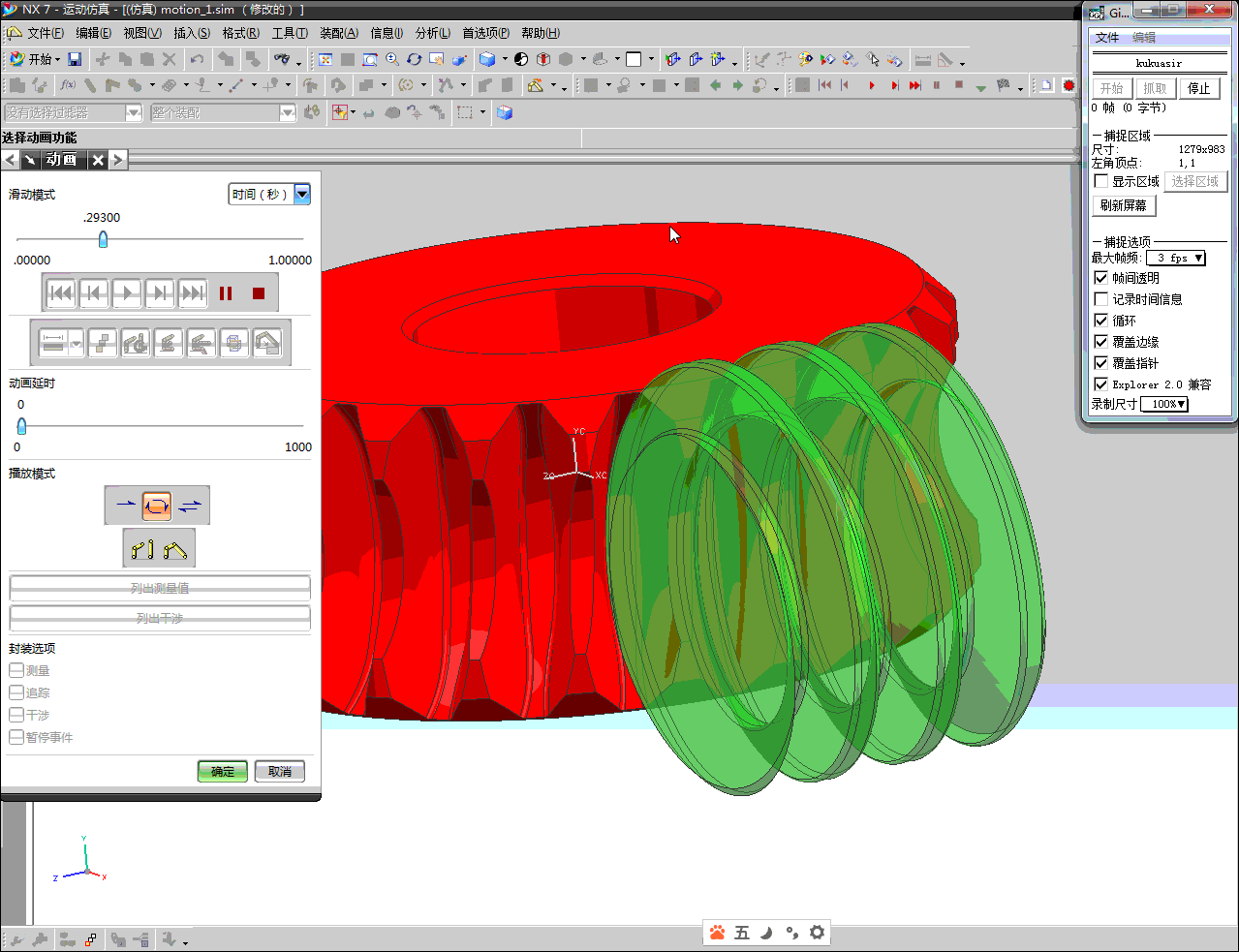

时间过去二年了,中心距一定会影响蜗轮齿面的外观这一想法一直在我的心中,终于把解析法运用于阿基米德蜗轮的建模,并纳入了二次开发,最后的结果证明了,在一定参数下,蜗杆与蜗轮中心距的减少,影响的是喉径处的基本计算,同时,对于精确建模的蜗轮,不因为外径,喉径的变化,在齿面宽度上一直保持近似相同的情况,其中,中心距加大后,齿面的宽度会明显变窄是比较常见的,由此想到,对一个问题的争论,应该从理论上给出解释,得出结论,如今,我终于跨出了这步,从这方面说,这位朋友的论点是错误的,以此为证:
中心距为52时的计算:
模型的面宽度
啮合的情况
53.25中心距的计算
蜗轮面宽度
啮合
中心距为54.5时计算
再看一下齿面宽度,已经明显地尖了。
在同一个蜗杆下,仍然是可以正常啮合的。
而三种蜗轮的齿面点坐标,已经完全不一样了。
发表于 2015-8-20 10:34 | 显示全部楼层
在以上所有的计算中,理论上只减少了蜗杆的齿厚0.02mm,蜗轮的齿厚是原始齿厚,模型建成后,齿面各处有小于0.01mm的间隙。所有模型啮合副都同样采用这一原则,得到的结果也是一样的。
