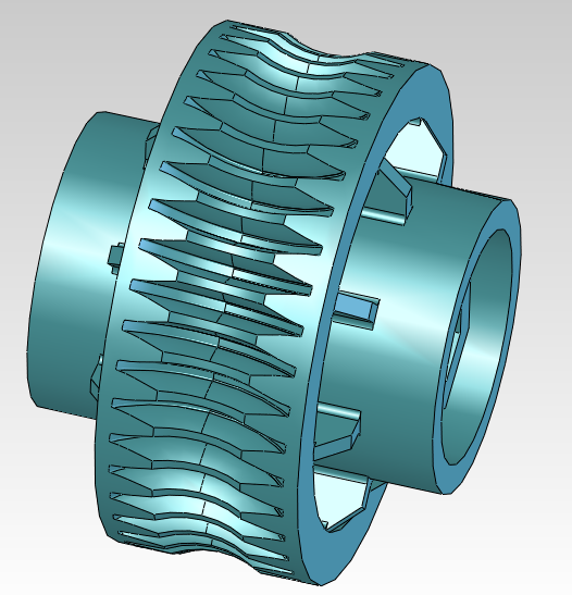

发表于 2013-4-21 22:57 | 显示全部楼层
蜗轮模型
发表于 2013-4-22 16:00 | 显示全部楼层
你的图片也说明不了问题,发上模型才好,把有关参数及模型发上来,尤其是可以互相转的模型,如X_T格式,STP格式,IGS格式等等,都是可以转成其他的软件模型的,要在转化时注明要实体,我的模型及参数可以从我的贴从取得,参数也是公开发表的,这样才是互相学习的方法吧,谢谢。
我的模型纯粹是从展成法生成的,模似蜗杆与蜗轮的啮合,故在模型的啮合中完全没有干涉,这是精确蜗轮的充要条件吧。用专用的与蜗杆完全一致的滚刀加工相应的蜗杆是加工精确蜗轮的前提。
发表于 2013-4-24 08:54 | 显示全部楼层
不管你用展成法,还是基于理论的推导结果应该是一致的。没有干涉不说明你的模型是对的,因为保持定传动比齿形曲线可以有多种形式,渐开线只是其中一种。
“没有干涉不说明你的模型是对的”,这句话从理论上就不严谨,有干涉一定不是对的。  发表于 2015-8-20 10:37
