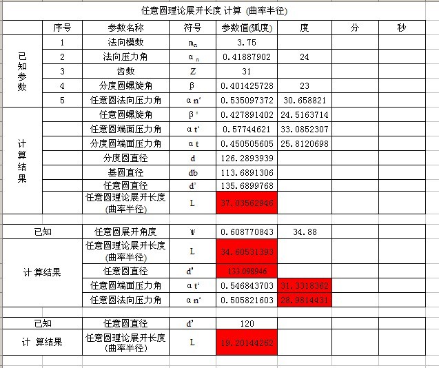

搞这么玄乎干什么,直接上计算方法。
副本展开长度计算.xls
30.5 KB, 下载次数: 35, 下载积分: 齿轮币 -2 枚
发表于 2013-4-6 10:46 | 显示全部楼层
想要互算,只要“单变量求解”就可以了。
发表于 2013-4-6 14:30 | 显示全部楼层
用Excel计算,首先进行微分计算渐开线的微分长度,再进行积分计算,就可以计算所需的渐开线长度了。
如果直接采用微积分计算也可以,只是其计算精度没有采用Excel计算的精度高。

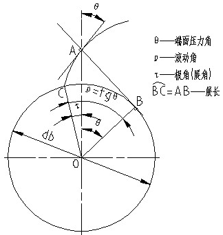

发表于 2013-4-14 18:43 | 显示全部楼层
马文辉 发表于 2013-3-31 20:14
请问pb和rb分别代表什么意思?
pb是曲率半径,rb基圆半径
发表于 2013-4-23 23:59 | 显示全部楼层
看图你就会明白了,可以自己推导一下。
