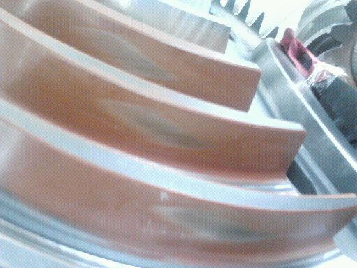

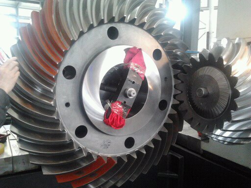

株洲沃尔得特种齿轮公司近日成功试制出6300KW矿渣水泥磨机减速器用螺旋锥齿轮,该齿轮齿数比为19/38,大端模数为37.7,齿面宽为275mm,中点螺旋角为35度,压力角为20度,主动齿轮外径为782.76mm,从动齿轮外径为1445.68mm,齿轮材料为17CrNiMo6,齿面有效硬化层为4.20至4.75mm,齿面硬度达59至63HRc.齿轮的齿面经磨齿加工而成。
齿轮的外观。
齿轮的接触区形状、位置、长短。

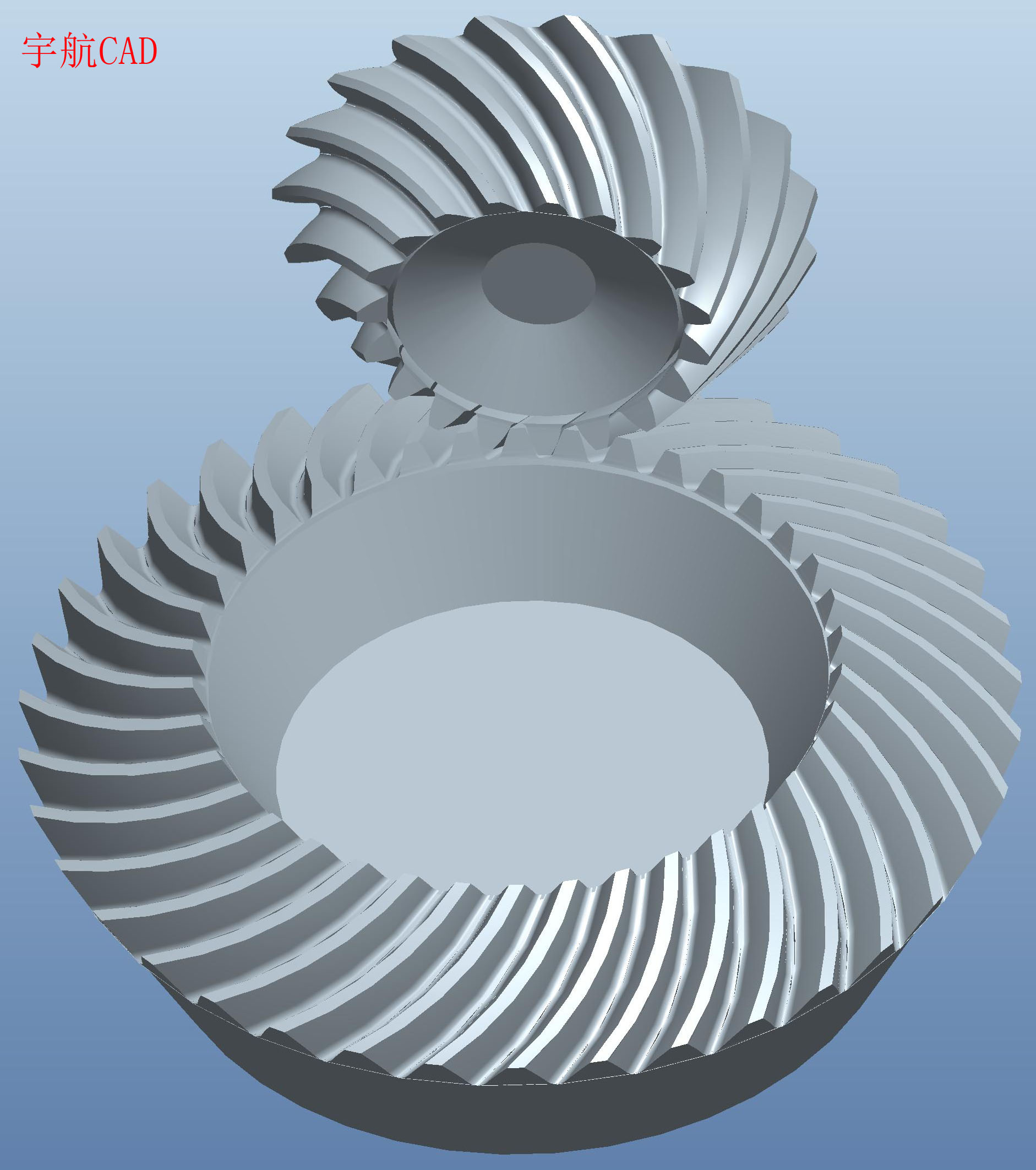

发表于 2013-3-15 19:50 | 显示全部楼层
格利森制弧齿锥齿轮副
输入参数:
锥齿轮大端端面模数m=37.7
齿数z1=19
齿数z2=38
法面压力角αn=20.0°
中点端面压力角αt=23.9568°
齿顶高系数ha*=0.85
顶隙系数c*=0.188
刀盘直径D0=812.8
齿宽b=275.0
齿宽中点螺旋角βm=35.0°
齿轮z1的高度变位因数χ1=0.29
齿轮z2的高度变位因数χ2=-0.29
齿轮z1的切向变位因数χt1=0.06
齿轮z2的切向变位因数χt2=-0.06
计算结果:
外啮合锥齿轮副z1,z2 齿数比u12=2.0
分锥角δ1=26.5651°
分锥角δ2=63.4349°
等顶隙齿顶角θa1=3.57723°
等顶隙齿顶角θa2=2.01668°
齿根角θf1=2.01668°
齿根角θf2=3.57723°
等顶隙顶锥角δa1=30.1423°
等顶隙顶锥角δa2=65.4516°
根锥角δf1=24.5484°
根锥角δf2=59.8577°
当量齿数zv1=38.6469
当量齿数zv2=154.588
分度圆直径d1=716.3
分度圆直径d2=1432.6
外锥距R=800.848
齿宽因素ΨR=0.343386
齿宽中点分度圆直径dm1=593.316
齿宽中点分度圆直径dm2=1186.63
齿宽中点端面模数mm=31.2272
齿宽中点法向模数mnm=25.5798
中锥距Rm=663.348
齿轮z1的锥顶到轮冠距离Ak1=697.08
齿轮z2的锥顶到轮冠距离Ak2=339.267
齿轮z1的齿顶高ha1=42.978
齿轮z2的齿顶高ha2=21.112
齿轮z1的齿根高hf1=28.1996
齿轮z2的齿根高hf2=50.0656
齿高h=71.1776
顶隙c=7.0876
齿轮z1的齿顶圆直径da1=793.181
齿轮z2的齿顶圆直径da2=1451.48
中点法向齿厚smn1=48.6464
中点法向齿厚smn2=31.7149
中点法向齿厚半角Ψmn1=0.0492083
中点法向齿厚半角Ψmn2=0.00802031
中点法向齿厚半角系数KΨmn1=0.999596
中点法向齿厚半角系数KΨmn2=0.999989
中点法向分度圆弦齿厚svmn1=48.6268
中点法向分度圆弦齿厚svmn2=31.7145
中点法向分度圆弦齿高hvmn1=38.7348
中点法向分度圆弦齿高hvmn2=12.5797
法向当量齿数zv1=38.6469
法向当量齿数zv2=154.588
端面重合度εα=1.27683 (应大于或等于1.0,一般≥1.2)
纵向重合度εβ=1.9628 (应大于或等于1.0,一般≥1.2)
总重合度εγ=2.34156
大端螺旋角β=51.6642°
中点螺旋角βm=35.0°
小端螺旋角βi=19.9369°
内锥距Ri=525.848
外锥距R=800.848
中锥距Rm=663.348
小端与大端模数之比=0.656614
小端与中端模数之比=0.792718
大端与中端模数之比=1.20728
分锥角δ1=26.5651°
分锥角δ2=63.4349°
大端端面压力角αt=30.4042°
大端端面模数m=37.7
中点端面压力角αmt=23.9568°
中点端面模数mm=31.2272
小端端面压力角αit=21.1651°
小端端面模数mi=24.7543

发表于 2013-3-18 15:26 | 显示全部楼层
建了个模型,刀盘直径1000.
 楼主| 发表于 2013-3-21 10:41 | 显示全部楼层

 楼主| 发表于 2013-3-21 10:43 | 显示全部楼层
1561720203 发表于 2013-3-18 15:26
建了个模型,刀盘直径1000.
用32英寸刀盘就可以加工出格制圆弧等高齿。
