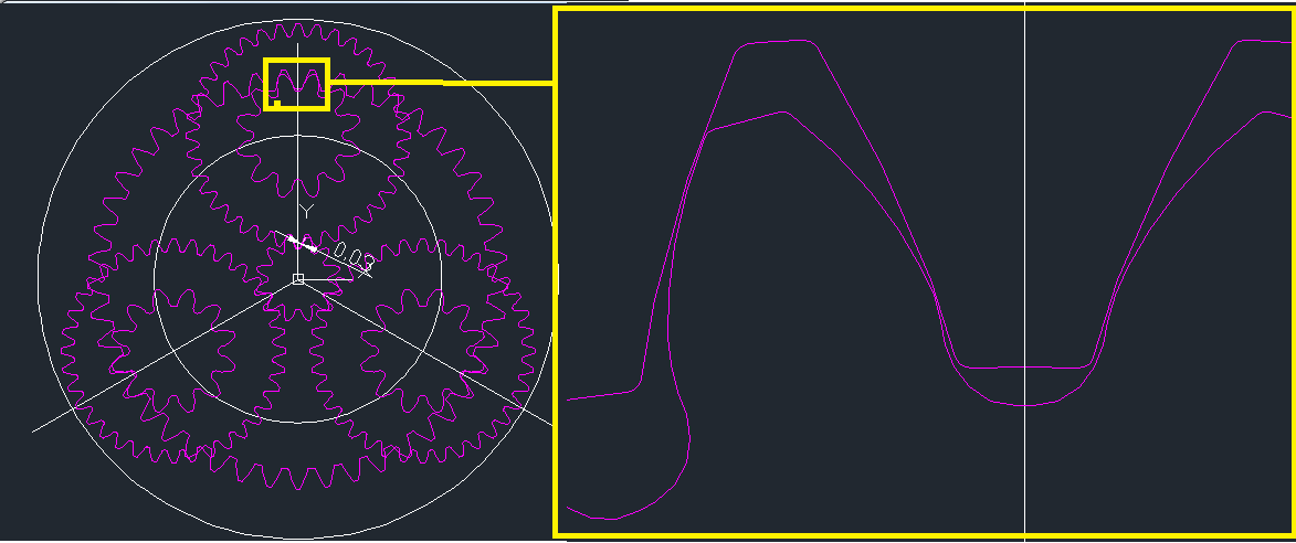

内齿轮齿形图怎么画?

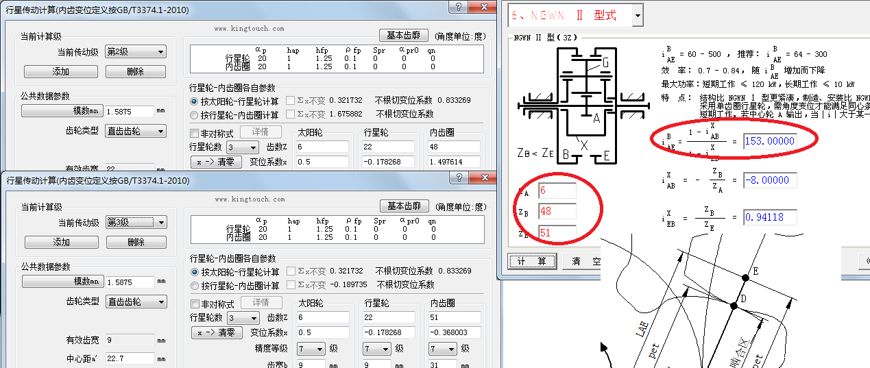

nowvow 发表于 2013-3-16 10:05
等啊等。。。。。。。这个可以吗?相信可以的。。。。。。
按 2-NGW,适当调整 中心距 ,这个勉强。
这个比上面的要好一些
能否按中心距23再计算一下,非常感谢  发表于 2013-3-16 16:29
你好!niuershiye“    此软件何处可得?
发表于 2013-3-16 14:22 | 显示全部楼层
NW
这里是 一个 NW 的装配图 ,其中有内齿。
这个软件不是免费的 !
 楼主| 发表于 2013-3-16 16:28 | 显示全部楼层
你好,能否按中心距23在重新计算一下,非常感谢!
发表于 2013-3-16 17:38 | 显示全部楼层
按 a=23 关键是 48齿的 变位系数太大, ,按 hap*=0.8 短齿才勉强 。
51齿的 按a=23没有问题。
你的这套可以给你优化的尽量好的 。现在的还不是

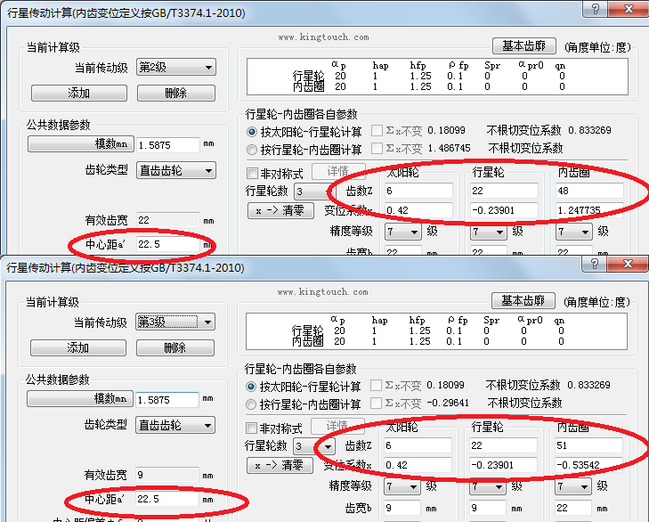

 楼主| 发表于 2013-3-18 10:15 | 显示全部楼层
51齿的 按a=23没有问题。
3Z(Ⅱ)的结构
太阳轮和行星轮齿数不变,中心距为23,固定齿圈为51齿,动齿圈齿数为54齿的时候怎样变位更好?
 楼主| 发表于 2013-3-18 10:16 | 显示全部楼层
51齿的 按a=23没有问题。
3Z(Ⅱ)的结构
太阳轮和行星轮齿数不变,中心距为23,固定齿圈为48齿,动齿圈齿数为51齿的时候又该怎样变位?
