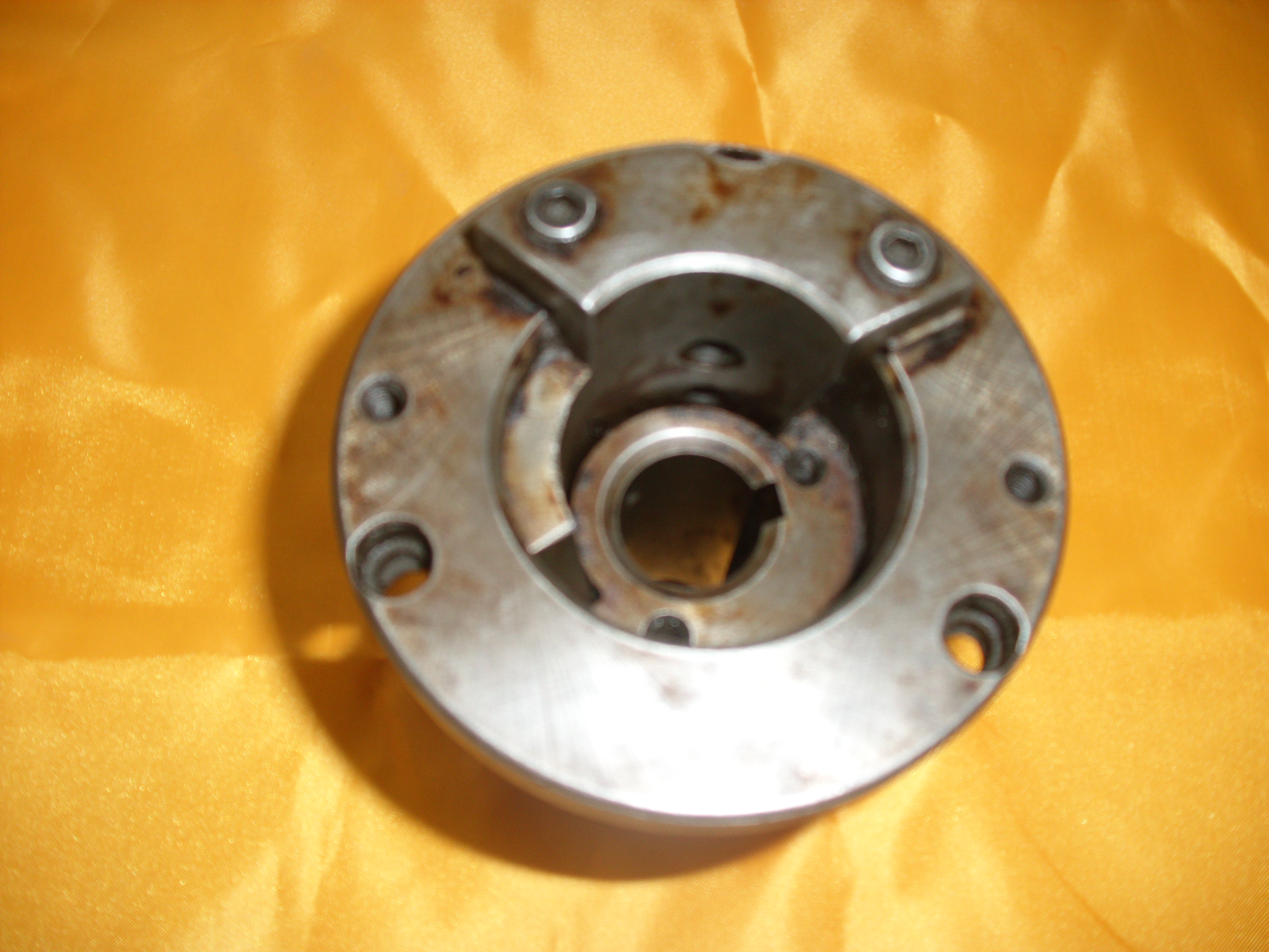

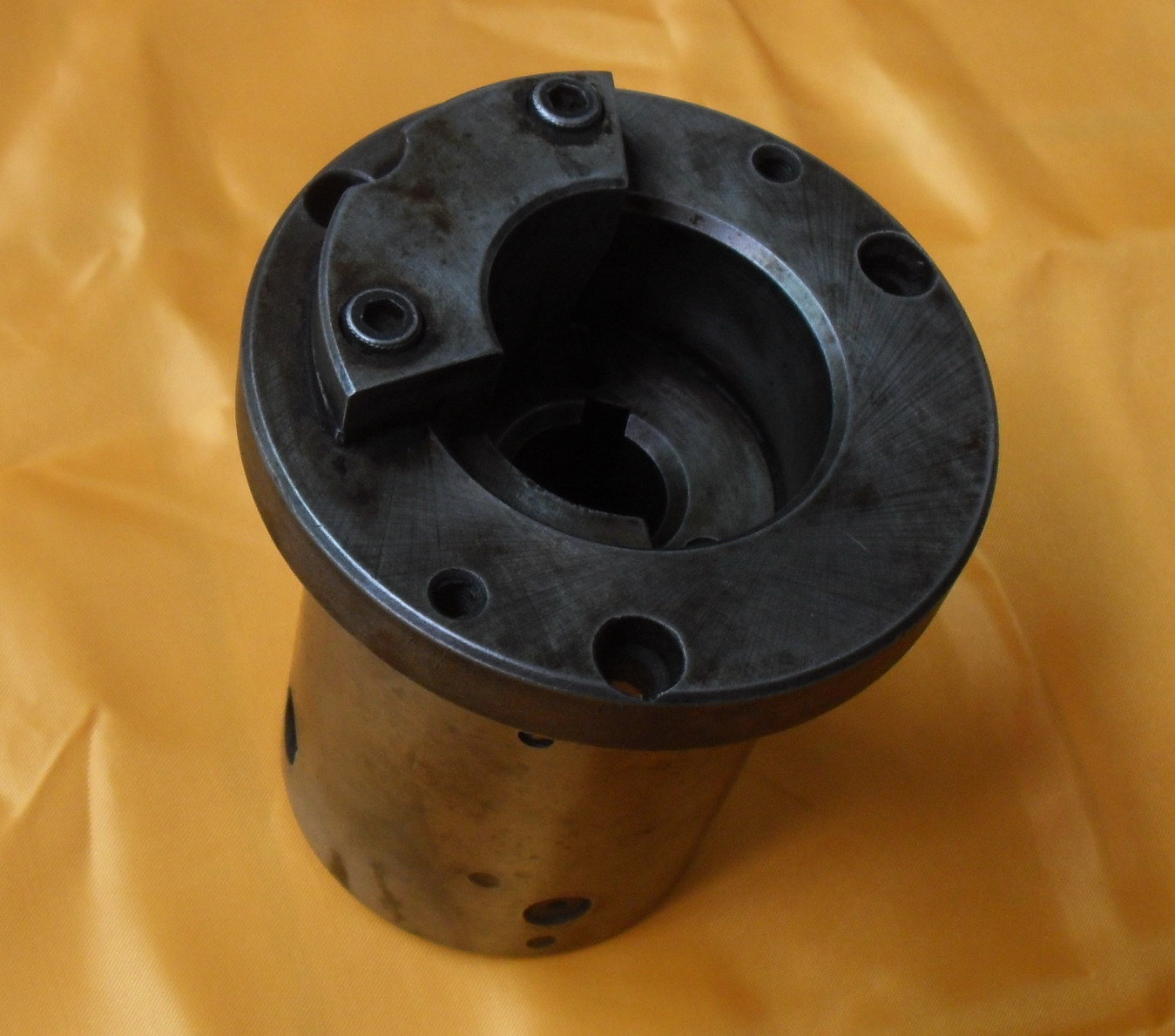

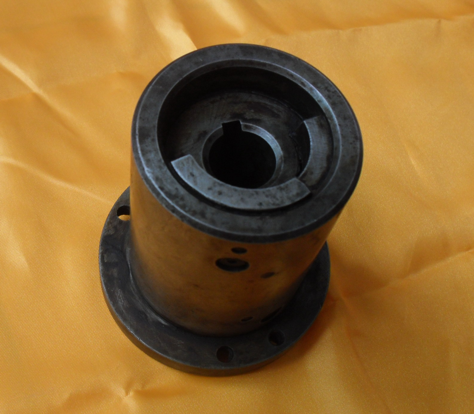

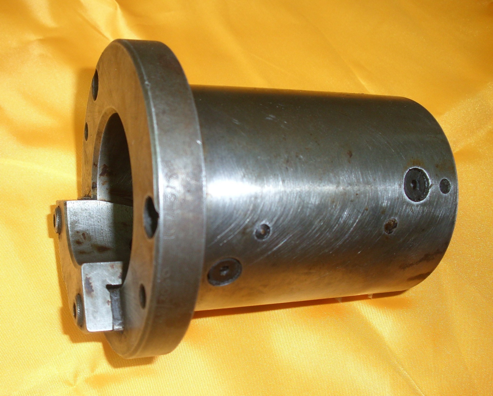

发个螺旋导轨的照片.
重复了一组,不懂怎样删除.
发表于 2013-2-25 10:46 | 显示全部楼层
现在还用螺旋导套?早就用上数控的了!
