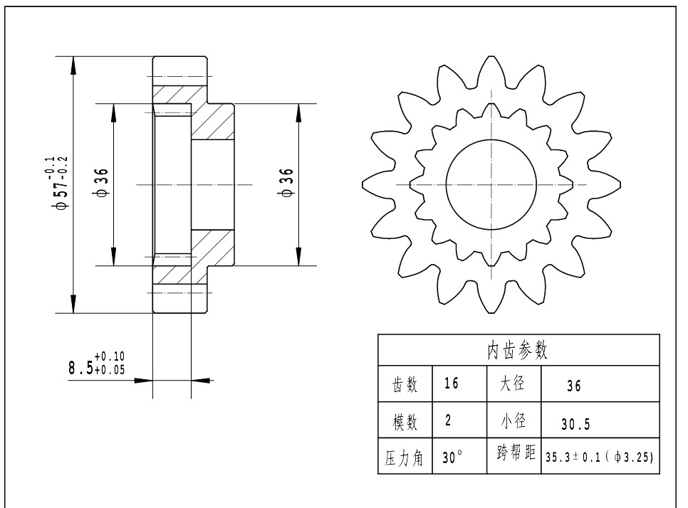

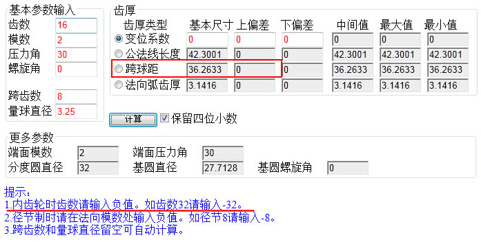

我最近也在看这个问题,客户传给我一个产品,我觉得客户的图纸是不是有问题,如下,
我觉得给的参数有问题  发表于 2013-1-24 20:06

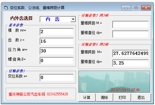

发表于 2013-1-24 10:52 | 显示全部楼层
发表于 2013-1-24 10:54 | 显示全部楼层
参考:
发表于 2013-1-24 11:47 | 显示全部楼层
另外一个帖子,可以关联的看一下。。
