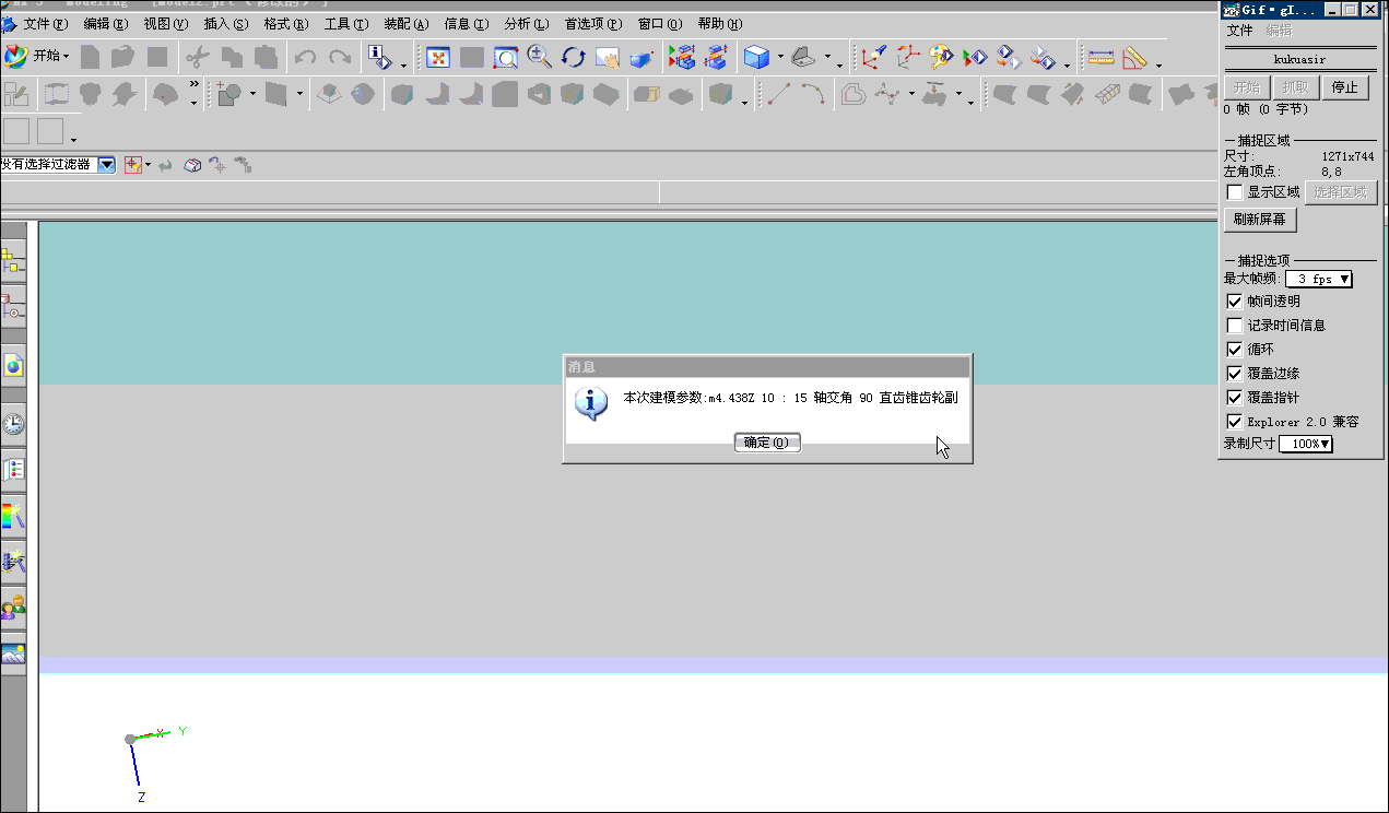

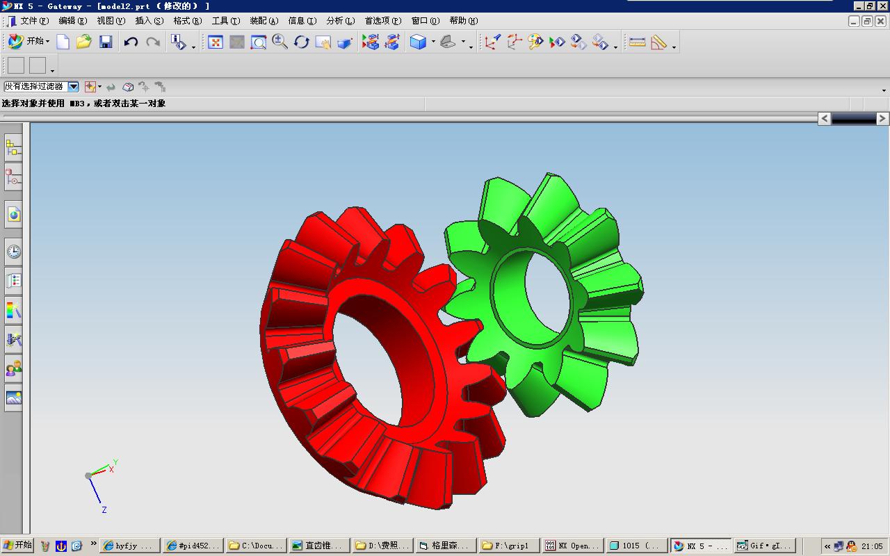

发上作图需要的全部线条:解压后得到一个STP文件,可以用各种软件来打开以得到全部样条线。然后按软件作图的办法从线到曲面,从曲面到实体,做出这对齿轮。
1015.rar (44 KB, 下载次数: 50)
我的建模图:
建模过程:

hyfjy老师,我的实物与你的模型好像有些差异,是怎么回事呢?
