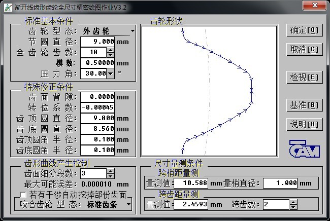

[软件] SH3---花键线切割计算程序(2013.03.04更新内容)
 楼主| 发表于 2013-1-30 20:49 | 显示全部楼层
链轮,同步带轮也将纳入花键线切割程序

能否增加德国5480、5482和日本花键及其它国家的花键CAD出图功能。还有花键定心方式的选择和公差。
 楼主| 发表于 2013-2-23 22:20 | 显示全部楼层
德国5480、5482和日本花键在SH3-渐开线花键计算中均有数据结果,因为大小径,齿厚等均是有公差的.因此需要人为的确定实际值,然后在花键线切割计算程序中输入数值,则就可生成CAD图了.
更多的应用是渐开线花键计算是有量规数据输出的,结合花键线切割计算程序则直接出量规的CAD图了
