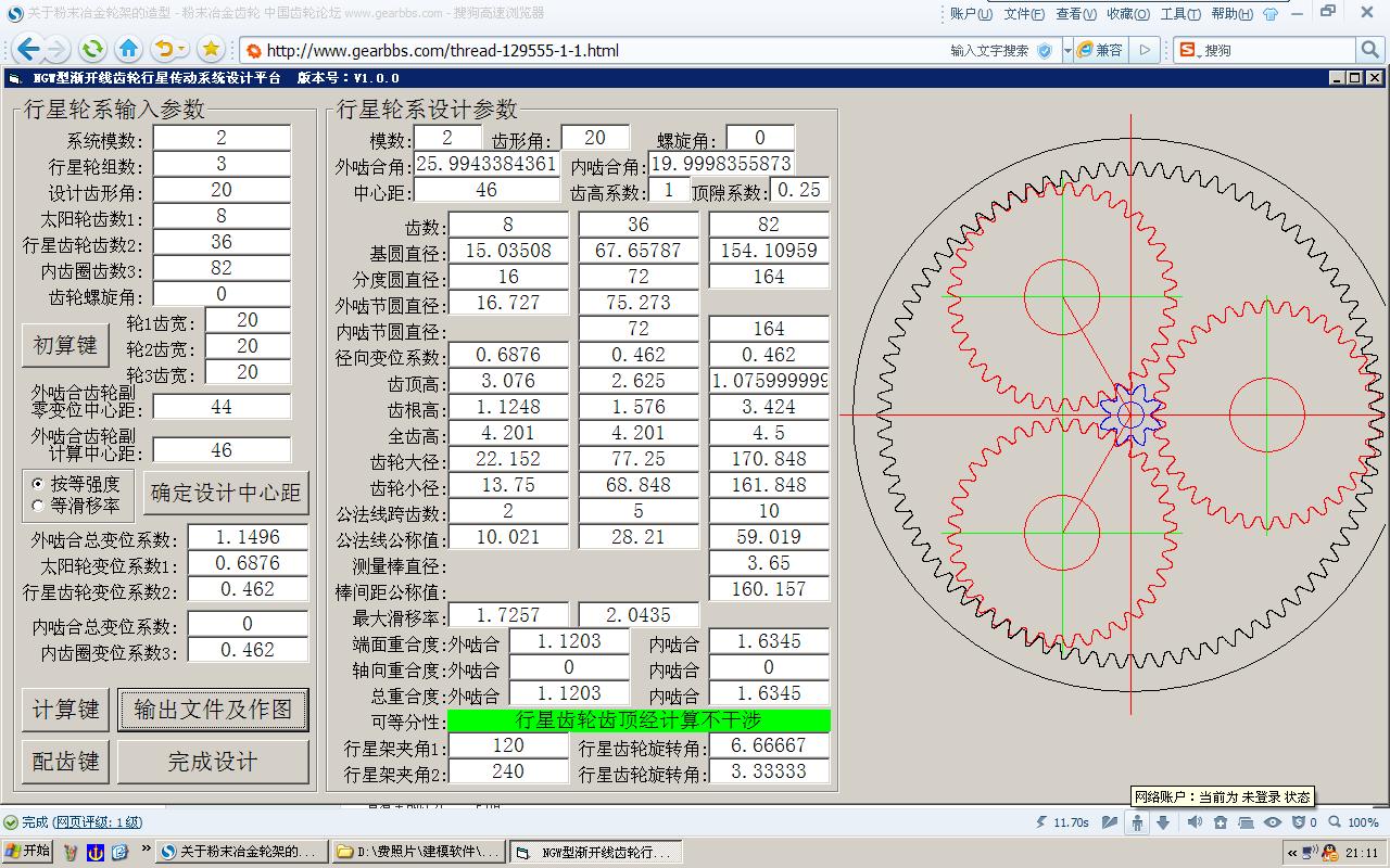

楼主设计的这个行星理论看起来是比较新颖的结构,但是有没有考虑过你的内齿圈?你的内齿圈模数肯定不一样的,安装的方式是贯穿整个内壁还是用别的办法?内齿圈是粉末冶金的吗??
 楼主| 发表于 2013-4-21 14:39 | 显示全部楼层
内齿圈是前两级是尼龙材质的,后一级是粉末冶金的!

变位系数我之见
行星轮与太阳轮齿数相差较多,而太阳轮的变位系数有点小了,应该大于行星轮的变位系数才适当。
 楼主| 发表于 2013-4-23 22:17 | 显示全部楼层
您说哪一级的太阳轮的变位系数有点小?大概多少合理?楼主什么工作?

个人之见
我已退休,从事本行四十余年。楼主在公示的这二组参数中,太阳轮的齿数都小于行星轮齿数,而变位系数都小于行星轮齿数,似有进一步优化的空间。这也仅是个人之见罢了。
发表于 2013-4-24 19:33 | 显示全部楼层
