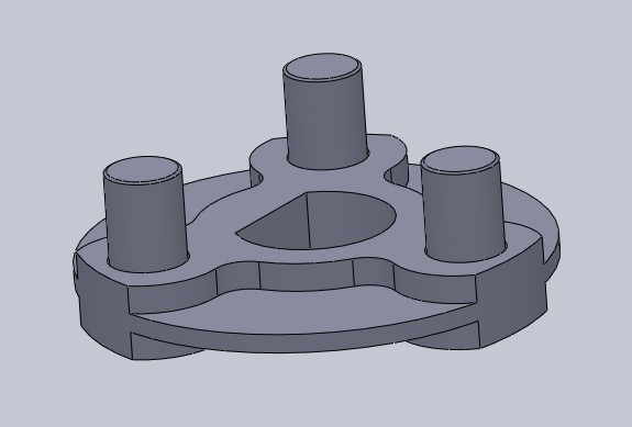

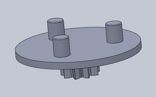

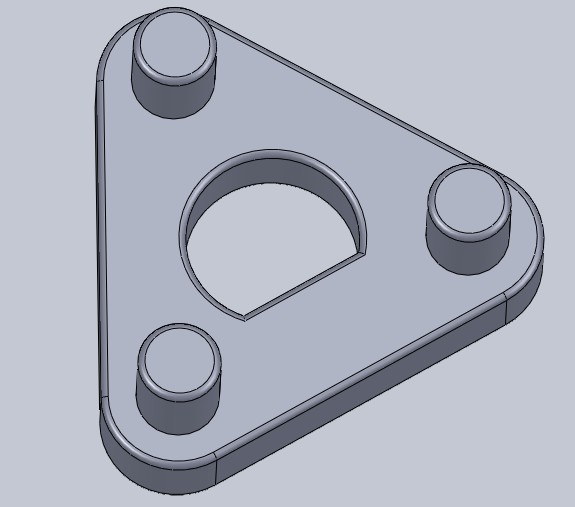

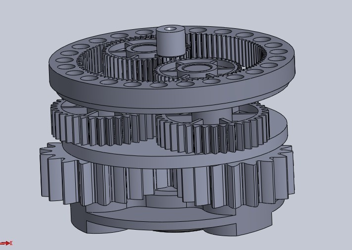

最近在开发一款三级行星减速箱,最后两级用到粉末冶金的行星架,关于造型和总工讨论了好久,最后定下来用第二种方案,不知道效果(噪音)如何?
行星轮架2-开模状态
行星轮架2-开模状态
行星轮架2-老状态
行星轮架2-老状态
行星轮架3-老状态
行星轮架3-老状态
行星轮架2-开模状态
行星轮架2-开模状态
装配老状态
装配老状态
装配新状态
装配新状态

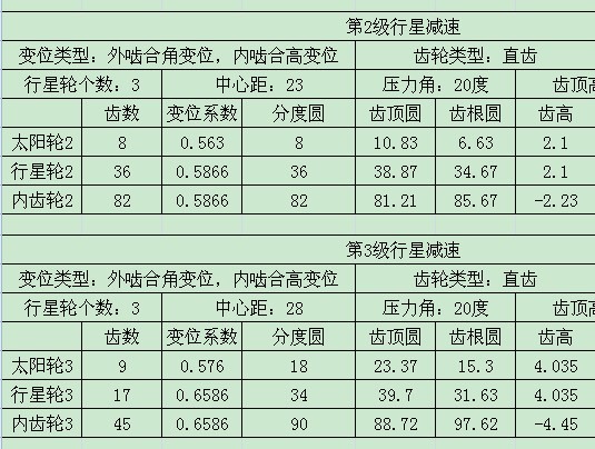

第2、3级齿轮参数
第2、3级齿轮参数

发表于 2013-1-9 09:17 | 显示全部楼层
有些不协调,相比较,低速级模数偏大了一些 !
 楼主| 发表于 2013-1-10 10:10 | 显示全部楼层
已经开模啦,本来最后准备做到1.75的,但是总工担心强度,最后还是和样品做成一样的模数!

粉末冶金能把行星架与太阳轮做到一体,这样对强度很有益的。
