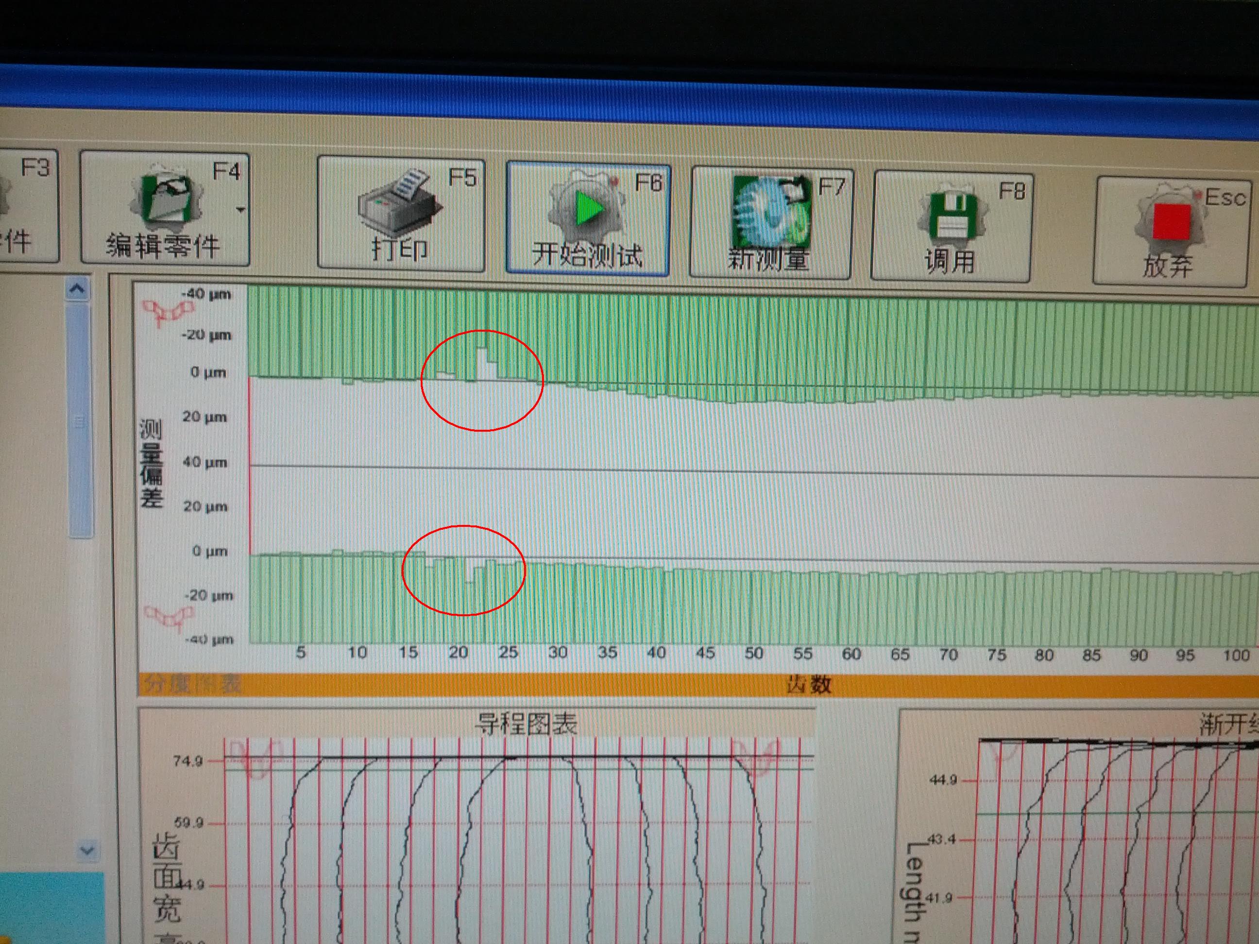

霍夫勒磨齿机400,第一牙总是单齿距不好

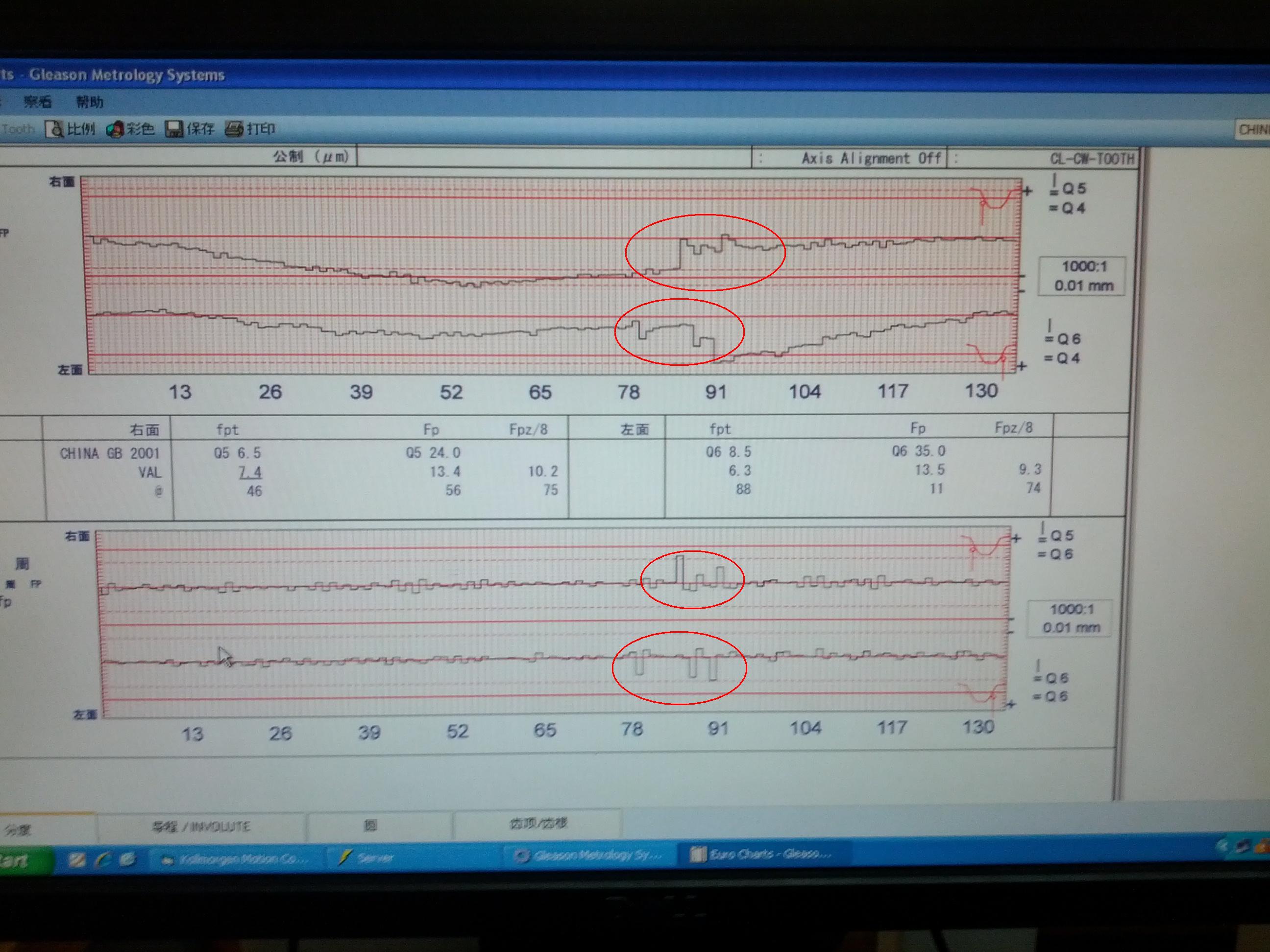

 楼主| 发表于 2013-1-6 17:00 | 显示全部楼层
我把计量报告贴出来,大家看一下。
 楼主| 发表于 2013-1-6 17:07 | 显示全部楼层
发表于 2013-1-6 19:06 | 显示全部楼层
你这活是两顶尖顶的吧,错3牙太少了,错一半试试那
,另一个建议就是在起始齿与中分别修整下砂轮试试

你使用单面磨还是双面磨?你的机器是哪一年的?建议你多做几次试验将软件功能多组合几次就会有结果了。
发表于 2013-3-5 20:43 | 显示全部楼层
你使用的是格里森的齿测机,不知道你的磨齿机的磨削工艺顺序是不是可以选择的。
发表于 2013-3-5 21:44 | 显示全部楼层
建议分段式磨削,并且在程序中起始偏移N齿
发表于 2013-3-7 08:55 | 显示全部楼层
区段分度试验一下。
