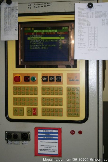

霍夫勒磨齿机400,第一牙总是单齿距不好。不知道有没有办法解决?

是第1牙和最后1牙,我们通常是2圈
1圈粗磨1圈精磨
 楼主| 发表于 2012-12-31 21:34 | 显示全部楼层
我发现霍夫勒修一次砂轮,齿距就会有一个节点。所有我们第2圈就不修,但是程序上是先修再磨齿。不知道做霍夫勒的朋友有没有发现,怎么解决。我们的系统不是西门子的,是霍夫勒bwo系统。
