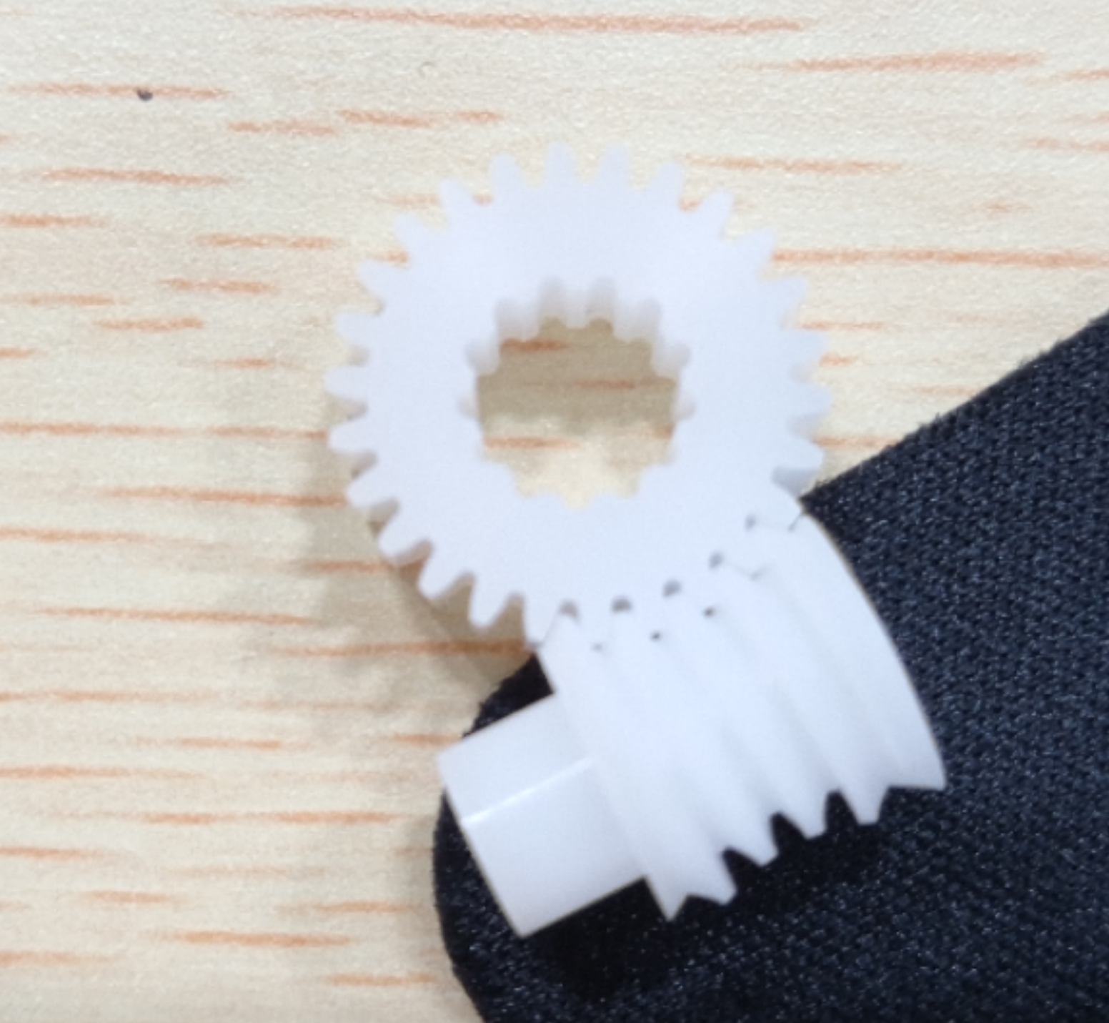

直廓双包络蜗杆与普通渐开线圆柱斜齿轮传动
 楼主| 发表于 2021-11-25 21:52 | 显示全部楼层
环面蜗杆与共轭的蜗轮或者共轭的斜齿轮在啮合时,可以得到几乎同时参与啮合的齿都有接触,这样的零件在较大模数的金属材料已经在实际生产中得到应用,优点是效率较高和承载能力较强大
