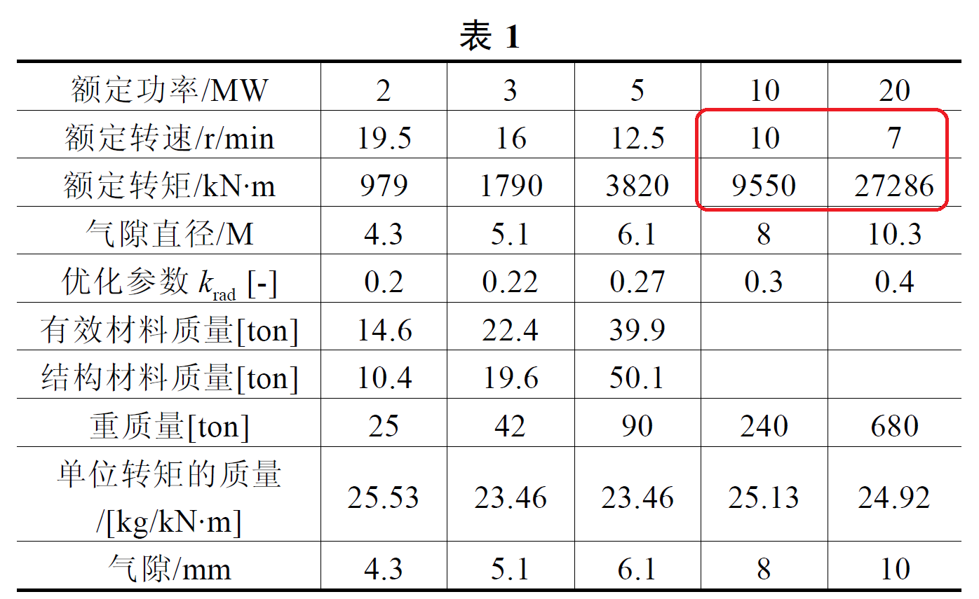

大兆瓦风力发电机直驱电机的概念设计
上表摘自2009年的一篇老论文
