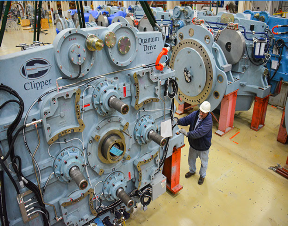

美国Clipper采用了独特的技术,功率分流
发表于 2022-3-15 13:38 | 显示全部楼层
发表于 2022-3-16 11:50 | 显示全部楼层
Clipper的四电机方案,确实是一个比较好的半直驱方案
