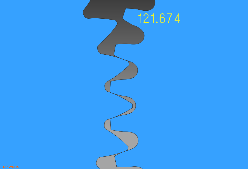

此论文没有涉及动量的冲击。
从论文内容看,考虑了负载后的变形、齿距综合误差,得到实际啮合齿形,从而算出啮入、啮出点法向速度,以速度差的大小来表征冲击,这都没问题。
只是,结论的变位系数变化有点太大,一眼就能看出大轮强度减弱许多,尽管论文中说明限制条件中有考虑弯曲强度,但结果还是让人怀疑:
95年的论文,这么多年未见推广,可见此法还是有值得商榷之处。
推衍方法值得借鉴,慎用结论。
