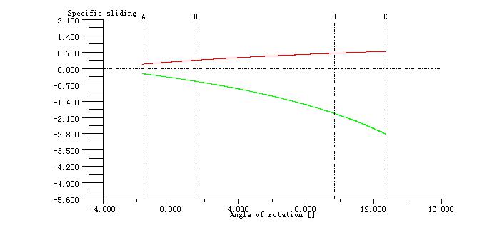

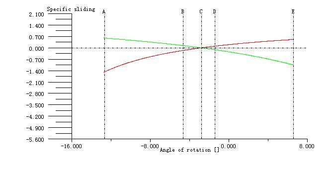

昨天下载一篇唐进元的论文《低噪声齿轮设计方法》,今天看了一下,有很多不动的地方。我大概理解为减小齿轮啮入、啮出的相对滑动率,不知道对不对。按照论文给出的实例用KISSsoft算了。改之前 原参数.jpg 改之后 改后.jpg
同时发现改之后的图形中C线不见了。

从你图上看,你底下的图,c点并不是消失了,只是你变位系数选取的缘故使c点不在有效啮合段,此时的c点在A点的左边,同一个齿轮在整个啮合过程中的滑动率在节点两边的是反向的
