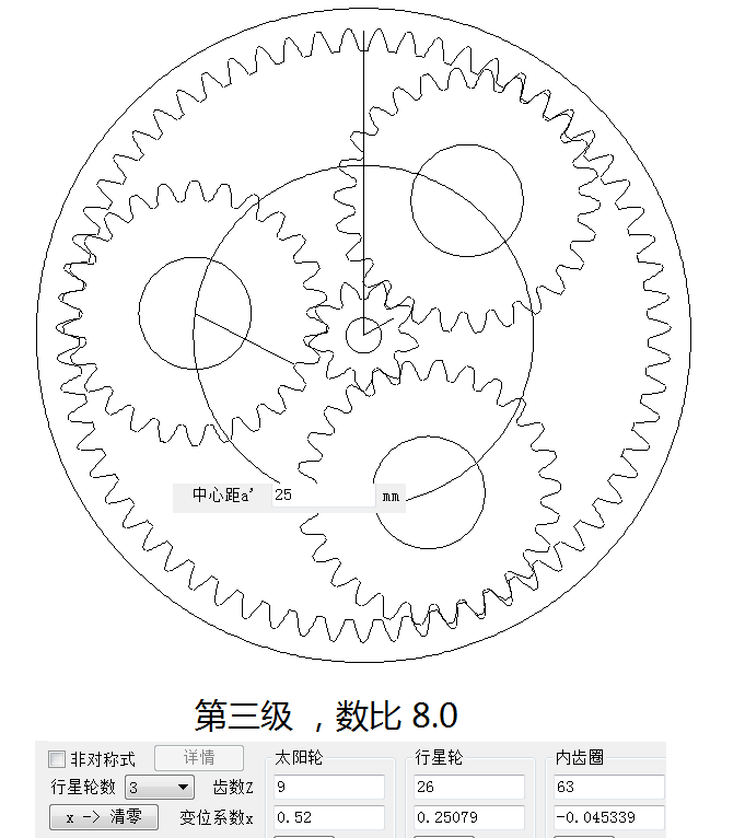

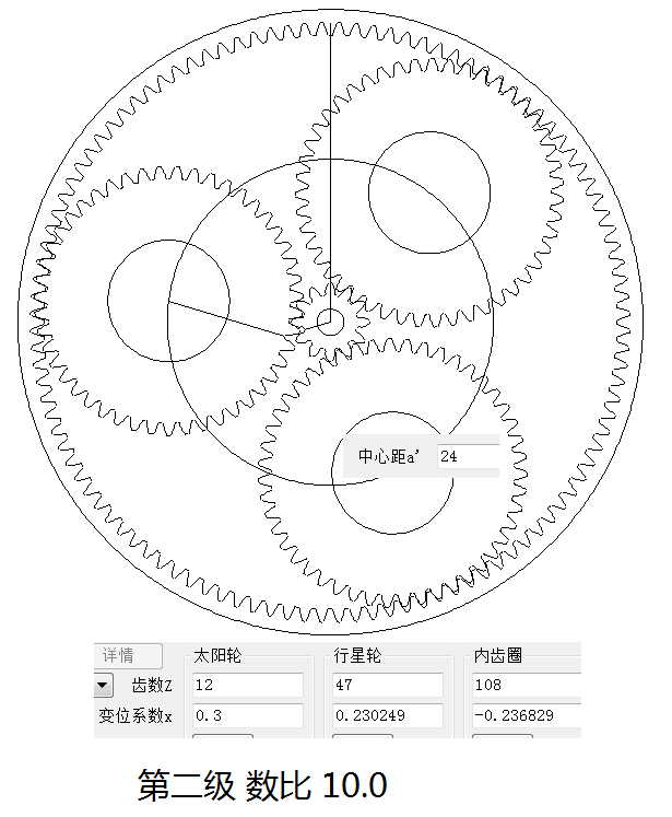

按照 数比 12,5*10*8 =1000 , 都按3个行星轮 ,中心距 略微有些变化 。
牛爷,第三级减速比不能太大,我的齿轮箱外径不能超过95mm
将你图中的100 看成 中心距的圆了 !
 楼主| 发表于 2012-11-25 23:30 | 显示全部楼层
最后一级的模数是多少?1.42857?

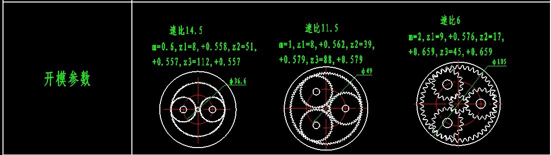

 楼主| 发表于 2012-11-30 14:21 | 显示全部楼层
最后一级模数1.375强度够不?客户样品是2模数

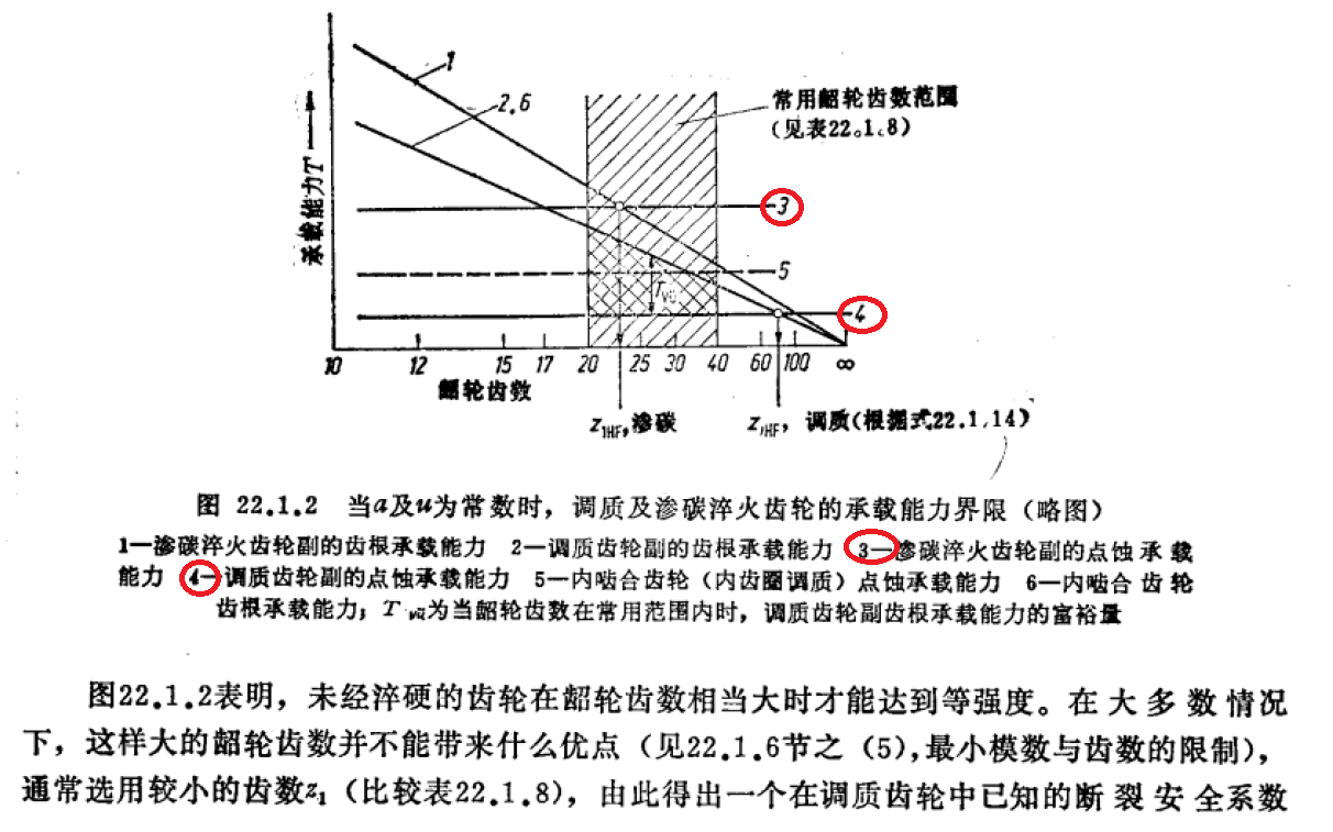

发表于 2012-11-30 15:03 | 显示全部楼层
一般说来 ,第三级模数===〉第一级模数 +  第二集模数 。对于金属(钢类)接触够了, 小齿轮齿数在30以下,弯曲就足够 。而接触强度 主要是中心距 。
 楼主| 发表于 2012-11-30 16:34 | 显示全部楼层
niuershiye 发表于 2012-11-30 15:03
一般说来 ,第三级模数===〉第一级模数 +  第二集模数 。对于金属(钢类)接触够了, 小齿轮齿数在30以 ...
由于成本原因最后一级内齿轮只能做成铸铝,太阳轮和行星轮只能做粉末冶金,我们用的工况是启动力矩较大,2s后力量负载就小啦,牛爷帮我看看如果按附件的图开模,电机空载转速2000rpm左右,噪音和效率是否有问题?
