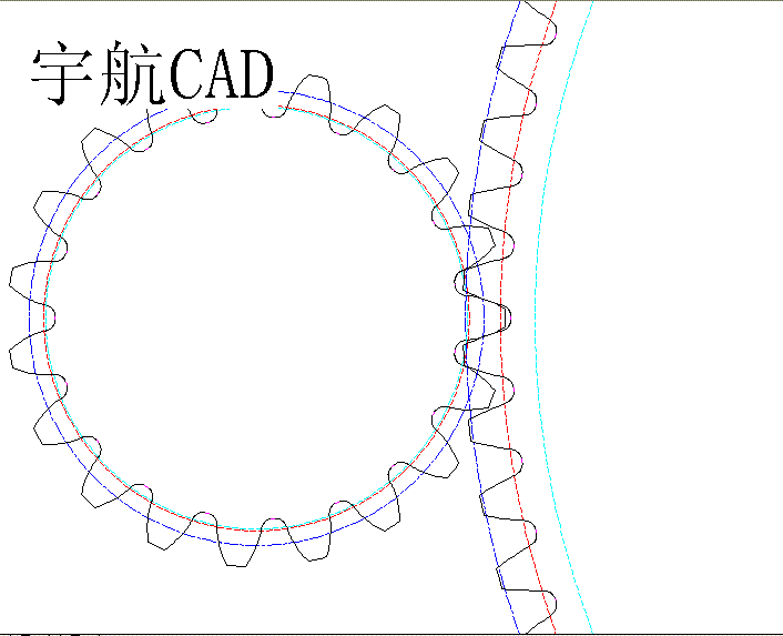

发表于 2012-11-25 20:23 | 显示全部楼层
输入参数:
法面模数Mn=2.0
端面模数Mt=2.21586
齿数z1=19
齿数z2=80
法面分度圆压力角αn=20.0°
端面分度圆压力角αt=21.9619°
齿顶高系数han=1.0
顶隙系数cn=0.25
螺旋角β=25.5°
齿根曲线圆角系数kc=0.38
齿轮z1齿宽B1=22.5137
齿轮z2齿宽B2=17.5137
齿轮第二公差组精度等级IT=7
计算结果:
实际中心距a'=108.0
中心距极限偏差: ±27.0 μm
最小法向侧隙Jbnmin= 116 μm(参考值)
(由Jbnmin=2/3*(0.06+0.0005*ai+0.03*mn)计算而来)
最小侧隙Jnmin= 140 μm(参考值)
(按GB10095-88参考值)
标准中心距a=109.685
中心距变动因素У=-0.760395
啮合角α'=19.6266°
齿高变位因数ΔУ=0.0377413
法面总变位因素Σχn=-0.800648
外啮合齿轮副z1,z2 齿数比u12=4.21053
齿轮z1的法面变位因数χn1=0.04
齿轮z2的法面变位因数χn2=-0.840648
端面总变位因数Σχt=-0.722653
齿轮z1的端面变位因数χt1=0.0361034
齿轮z2的端面变位因数χt2=-0.758757
齿轮z1齿顶圆直径da=46.094    齿轮z1齿根圆直径df=37.2613
齿轮z1分度圆直径d=42.1013    齿轮z1基圆直径db=39.0461
齿轮z1的固定弦齿厚sf1=2.82552
齿轮z1的固定弦齿高hf1=1.48217
齿轮z1的当量齿数zv1=25.8398
齿轮z1的当量齿分度圆弦齿厚sv1=3.19778
齿轮z1的当量齿分度圆弦齿高hv1=2.04589
齿轮z1的公法线跨测齿数k1=3
齿轮z1的公法线长度w1=15.5276
齿轮z1的法面齿顶厚sa1=1.51523
一般要求,必须sa1>0.25*mn=0.5
表面淬火齿面,必须sa1>0.40*mn=0.8
齿轮z2齿顶圆直径da=177.739    齿轮z2齿根圆直径df=168.906
齿轮z2分度圆直径d=177.269    齿轮z2基圆直径db=164.405
齿轮z2的固定弦齿厚sf2=1.69338
齿轮z2的固定弦齿高hf2=-0.0730957
齿轮z2的当量齿数zv2=108.799
齿轮z2的当量齿分度圆弦齿厚sv2=1.91727
齿轮z2的当量齿分度圆弦齿高hv2=0.309973
齿轮z2的公法线跨测齿数k2=10
齿轮z2的公法线长度w2=57.9392
齿轮z2的法面齿顶厚sa2=1.74897
一般要求,必须sa2>0.25*mn=0.5
表面淬火齿面,必须sa2>0.40*mn=0.8
端面重合度εα=1.50925 (应大于或等于1.0,一般≥1.2)
      z1的滑动率η12_1=2.20308
      z2的滑动率η12_2=1.14629
(滑动率η12_1,η12_2应该接近,相等最为理想,一般要求滑动率η<4.0)
      z1的压强比ζ1=1.55347
      z2的压强比ζ2=0.832749(压强比ζ应该小于1.4~1.7)
压强比是用来表示齿廓各点接触应力与在节点处接触应力的比值,其分布情况与滑动率分布
情况相似;滑动率η是用来表示齿廓磨损的,一般要求η<4.0
      轴向重合度εβ=1.2 (应大于或等于1.0,一般≥1.2)
  齿宽系数(b/d)  ψd=  0.415989
已知中心距a'=108.00000000,按齿轮z1,z2滑动率(齿廓磨损率)相等计算变位系数:
按齿轮z1,z2的啮合滑动率相等η12_1=η12_2:(齿轮z1与齿轮z2的滑动率=齿轮z2与齿轮z1
的滑动率)
  齿轮z1的法面变位系数χn1=0.204571
  齿轮z2的法面变位系数χn2=-1.00522
端面重合度εα=1.46786 (应大于或等于1.0,一般≥1.2)
齿轮z1与齿轮z2的啮合滑动率η12_1=1.3115
齿轮z2与齿轮z1的啮合滑动率η12_2=1.3115
  齿轮z1的压强比ζ1=1.35481
  齿轮z2的压强比ζ2=0.823292
(压强比ζ应该小于1.4~1.7)
已知中心距a'=108.00000000,按齿轮z1,z2压强比相等(ζ1=ζ2)计算变位系数无解
齿轮z1法向齿顶厚为0.25*mn时的变位系数为: 1.20561
(一般要求小于此变位系数.)
此时齿轮z2的变位系数为: -2.00626
齿轮z1法向齿顶厚为0.4*mn时的变位系数为: 0.932679
(表面淬火齿面,必须小于此变位系数.)
此时齿轮z2的变位系数为: -1.73333
基圆螺旋角 βb=23.8628°
基圆法面齿距 Pbn=5.90426
z1不根切的最小变位系数为: -0.51134  (所选变位系数必须大于此根切的变位系数.)
z2不根切的最小变位系数为: -5.36354  (所选变位系数必须大于此根切的变位系数.)
滑动率越大,齿廓磨损率越大,噪音越大,寿命越短.按齿轮滑动率(齿廓磨损率)相等计算变位
系数可有效地减小小齿轮的滑动率,减小齿廓磨损,降低噪音,延长小齿轮的寿命.
  小齿轮变位系数越小,齿轮副的端面重合度εα越大.
 楼主| 发表于 2012-11-26 08:19 | 显示全部楼层
你这是标准齿轮计算方式,同我的不一样。
你的是不标准齿轮?  发表于 2012-11-28 22:27
 楼主| 发表于 2012-11-29 08:34 | 显示全部楼层
不是,小齿轮齿顶高1.3左右,大齿轮齿顶高0.8左右
