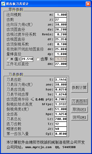

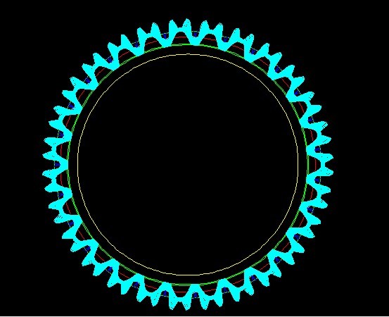

搓齿刀具设计软件,用于搓齿板的设计。输入工件参数自动计算搓齿板数据。反算也亦可。并绘出1:1刀具图形和摸拟成型产品图!

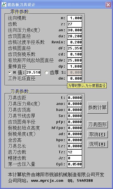

 楼主| 发表于 2013-11-16 21:22 | 显示全部楼层
增加搓板齿形压力角调整项。默认为1度,可调整。(普通搓齿机,数据搓齿机不变)
发表于 2012-11-7 16:18 | 显示全部楼层
毛坯直径对么?是算出的?
发表于 2012-11-7 16:49 | 显示全部楼层
模数1,齿数27,压力角30°毛坯直径26.75
 楼主| 发表于 2012-11-8 15:15 | 显示全部楼层
毛坯是算好输入的。。。那个27是我自己乱输的。。

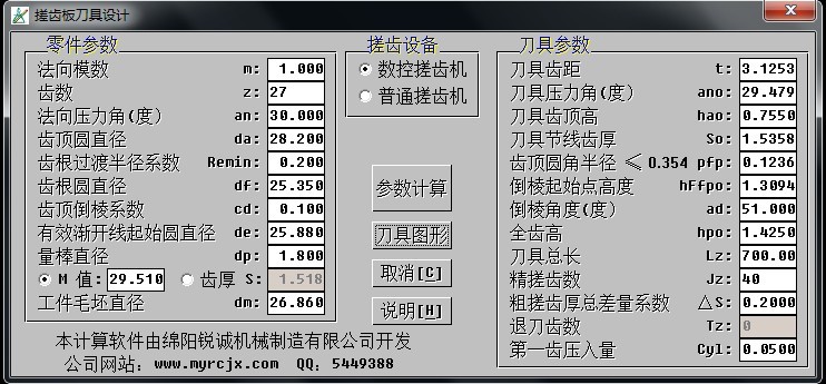

 楼主| 发表于 2012-11-16 19:22 | 显示全部楼层
优化了介面,并加入了针对不同的搓齿设备,设计计算出不同的刀具
