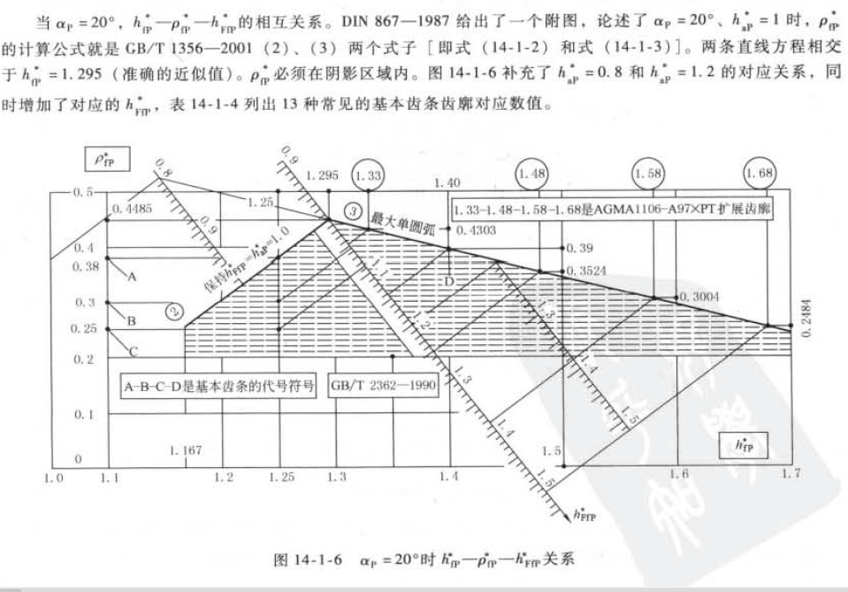

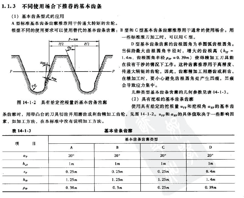

发表于 2012-11-3 08:14 | 显示全部楼层
解释请参考化工版《机械设计手册》第3卷 14-14页!
你所提的问题就是D型齿廓的用处!
截图如下:

 楼主| 发表于 2012-11-4 20:04 | 显示全部楼层
你所提的问题就是D型齿廓的用处!
谢谢马哥的耐心讲解,这下明白了,这书我有但这个知识点我却只是一扫而过,周一再好好研究研究。
我还有点问题:对于两端圆弧的齿根过渡曲线,我计算最大齿根圆角半径的时候是根据按照圆角一端与基本齿廓相切,另一端与齿根圆相切,当与齿根圆的切点位于齿槽中心线上时达到最大圆角半径,这样计算是否是正确的?在推算最大齿根圆角的过程中,我觉得影响所能达到的最大圆角半径的因素应该有2个:
(1)齿槽宽(即上述中提及的当切点位于齿槽宽中点时达到最大圆角);
(2)顶隙系数(因为我觉得如果顶隙很小,过渡曲线的最大圆角半径就应该发生在齿根圆角与基本齿廓的切点位于设计顶隙的最高点,而根本无法达到齿槽宽的中点;
    所以我觉得,最大齿根圆角应该是这两种计算出的最大齿根圆角半径中的较小者。
    我用KISSsoft的计算进行比较,发现KISSsoft所计算的最大圆角半径是按照第(1)种情况即齿槽宽中点得到的,我对此有些质疑请马哥分析分析

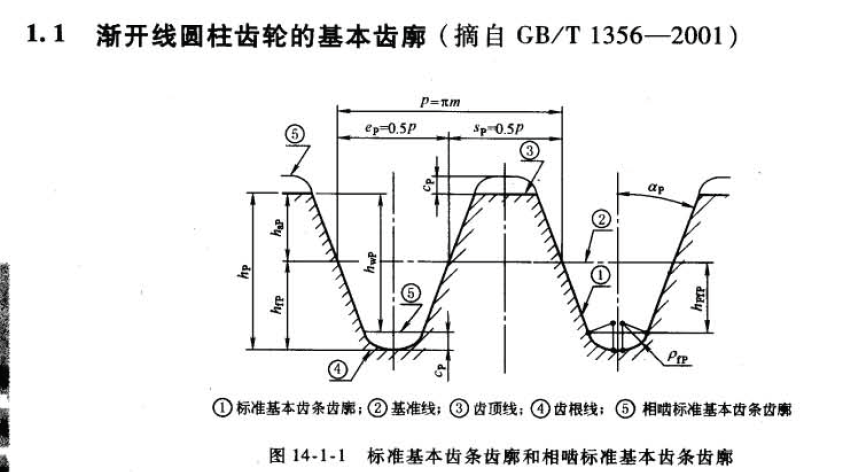

发表于 2012-11-5 08:12 | 显示全部楼层
看书不仔细!
看化工版《机械设计手册》第3卷第14-16关于基本齿廓的定义!
不是简单的几何,还有其他的约束在里面!
看懂此图就明白了!KS的并没有完整的俺基本齿廓的定义来处理!
