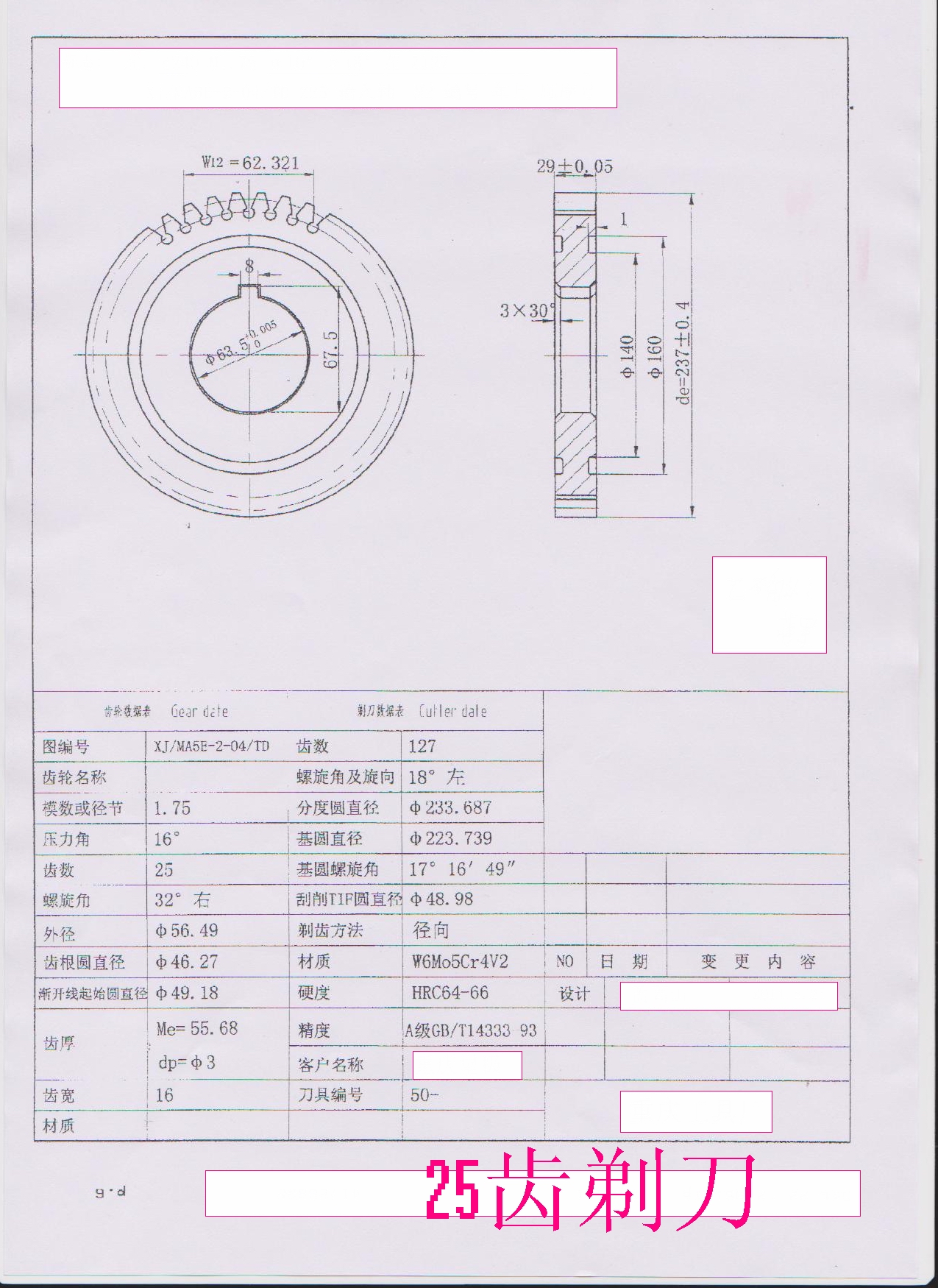

齿轮是外面做的。没有刀具图。齿轮啮合时发出腾腾声,有时低速没有高速就出现了。声音有的大有的小。今天专家算的最新参数出来了,等空闲时发出来。

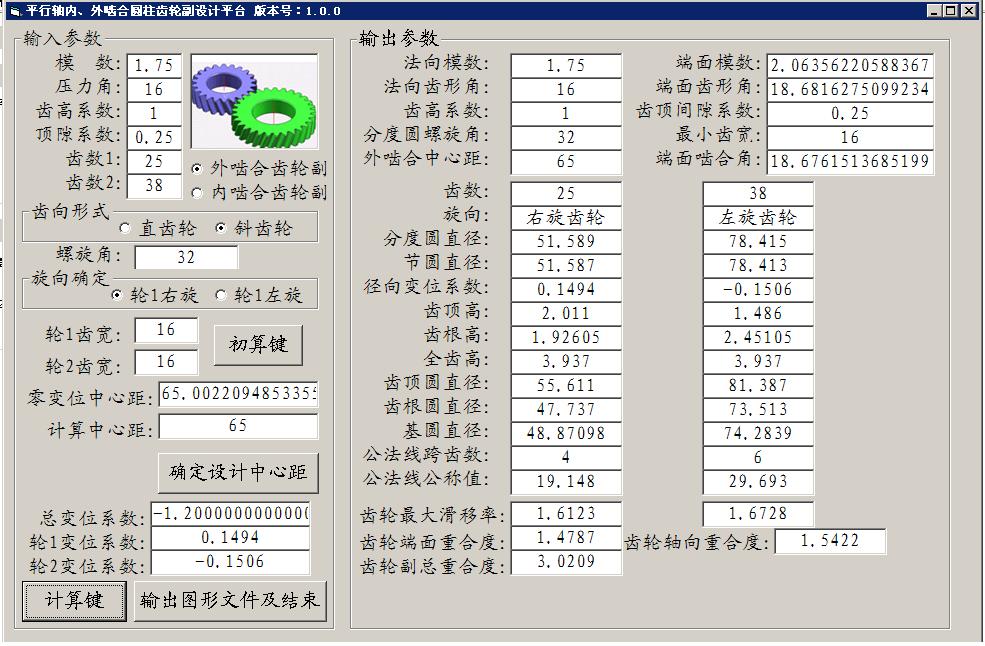

发表于 2012-10-22 20:34 | 显示全部楼层
把滑移率作为设计的目标函数
我的计算:
适当按齿数的相反关系改变各自的变位系数,使得齿面最大滑移率接近或小轮略小于大轮,应该是最好的设计方法。
记录如下:
    外啮合圆柱齿轮副计算输入数据一览表  计算日期:2012-10-22
    软件作者:hyfjy   计算时间:20:32:03
法向模数          Mn =           1.75
齿数              Z1 = 25       Z2 = 38
输入齿轮最小齿宽 B =  16
端面模数          Mt = 2.06356
法向齿形角       αn = 16
齿高系数         Ha′= 1
齿顶间隙系数     C′ = 0.25
端面齿形角       αt = 18.68163
分度圆螺旋角      β = 32          Z1右旋齿轮        Z2左旋齿轮
     外啮合圆柱齿轮副计算结果
模数:               M =     1.75
齿数:               Z =     25               38
分度圆螺旋角:       β=     32
齿宽:               B =      16              16
法向压力角:        αn=     16
端面压力角:        αt=     18.68163
端面啮合角:       αt'=     18.67615
中心距:             L =     65.0001
分度圆直径:         d =     51.589              78.415
节圆直径:           d'=     51.587             78.413
径向变位系数:       X =     0.1494              -0.1506
齿轮副计算齿宽:     b =      16
齿顶高:             ha=     2.011             1.486
齿根高:             hf=     1.92605           2.45105
全齿高:             h =     3.937             3.937
齿轮齿顶圆直径:     De=     55.611                81.387
齿轮齿根圆直径:     Df=     47.737                73.513
基圆直径:           Do=     48.87098           74.2839
齿轮端面重合度:     Ea=     1.4787
齿轮轴向重合度:     Eb=     1.5422
齿轮总重合度:       E =     3.0209
最大滑动率:         F =     1.6123              1.6728
公法线跨齿数:       K =     4                    6
公法线公称值:       W =     19.148               29.693

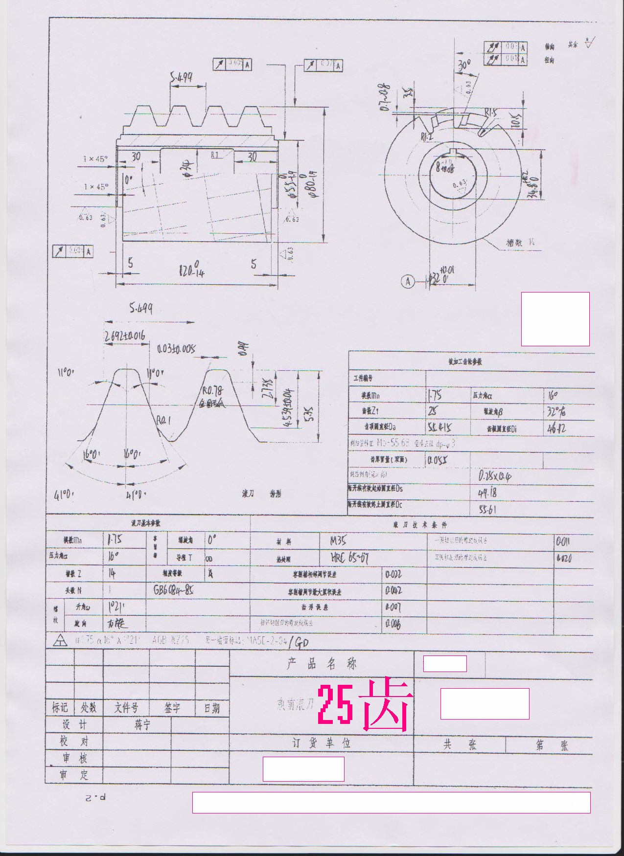

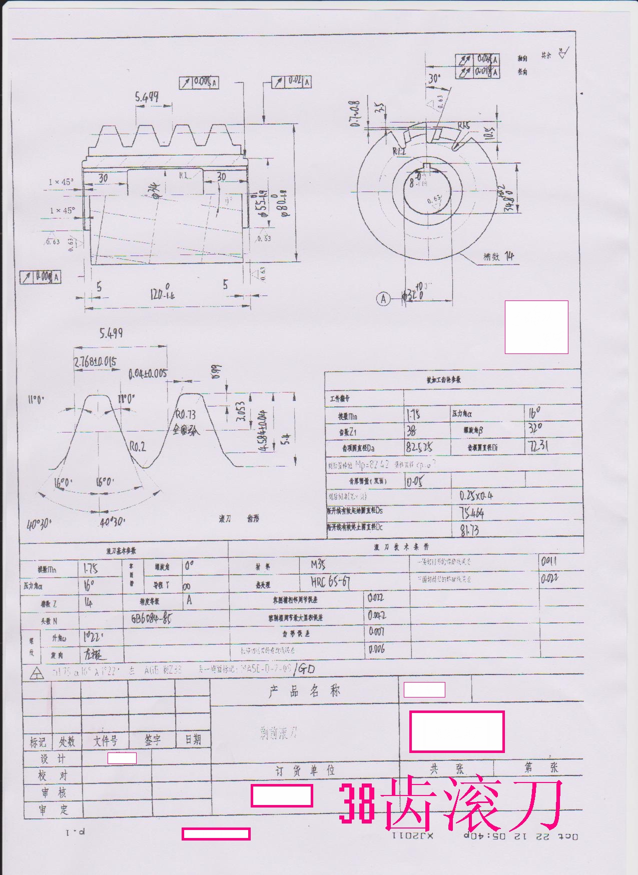

 楼主| 发表于 2012-10-24 16:27 | 显示全部楼层
luomo226 发表于 2012-10-20 21:28
能说说你这对齿轮出问题的具体情况么?另外刀具图纸能发上来窥窥不……
