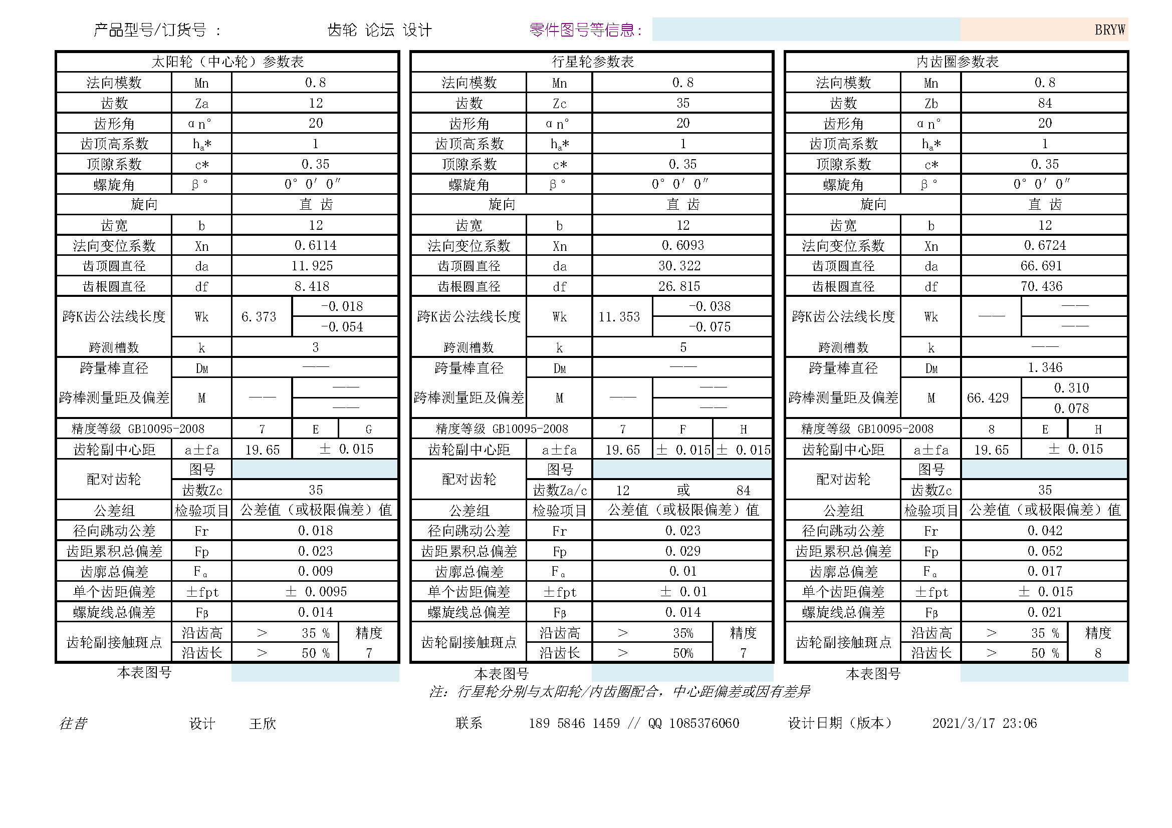

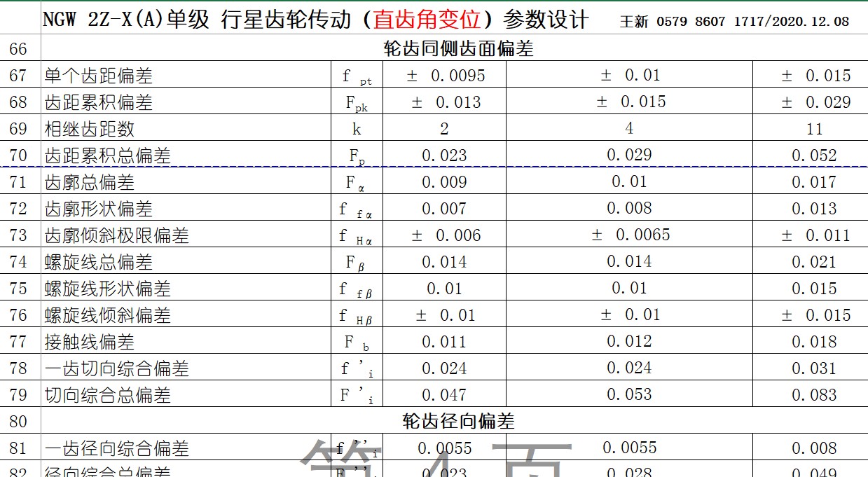

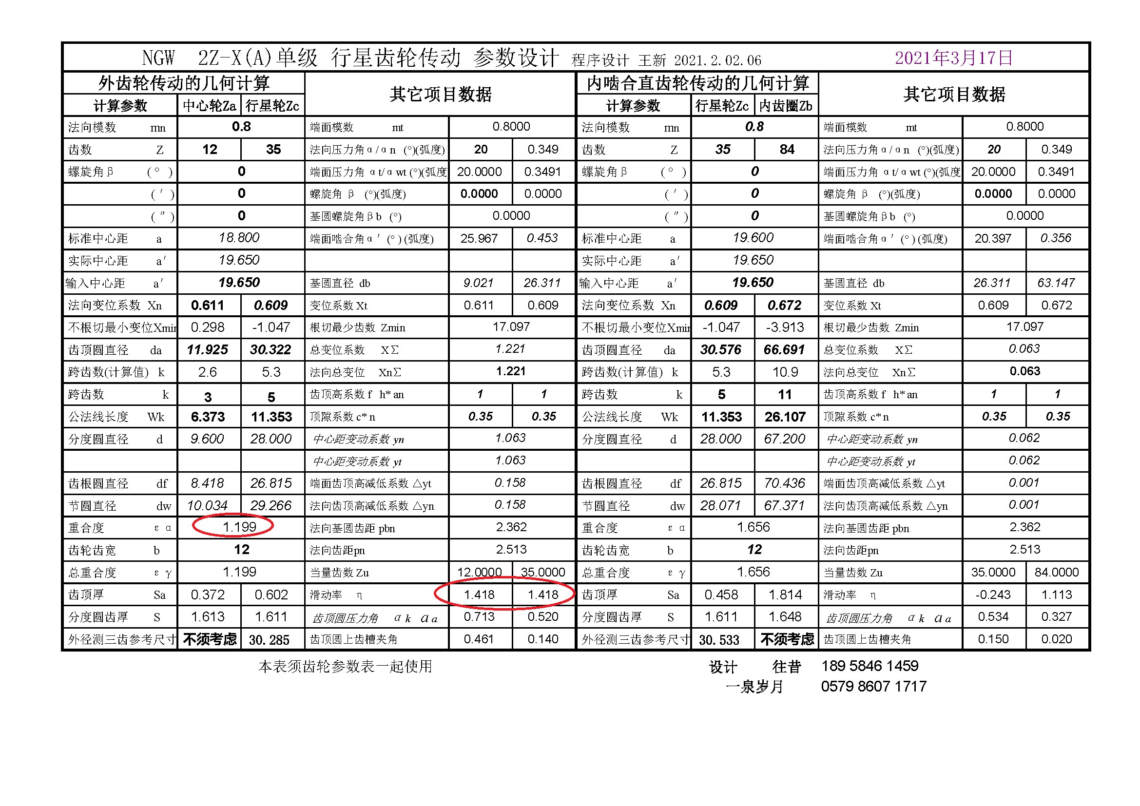

发表于 2021-3-17 23:16 | 显示全部楼层
不好意思,今日刚刚看见,对楼主的参数进行了优化
发表于 2021-3-17 23:17 | 显示全部楼层
这附件是完整的参数输出,共6页

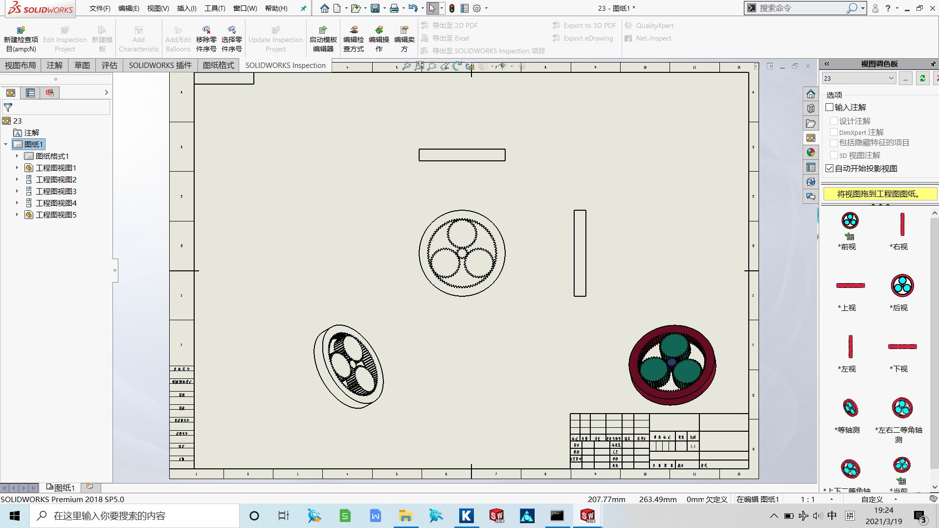

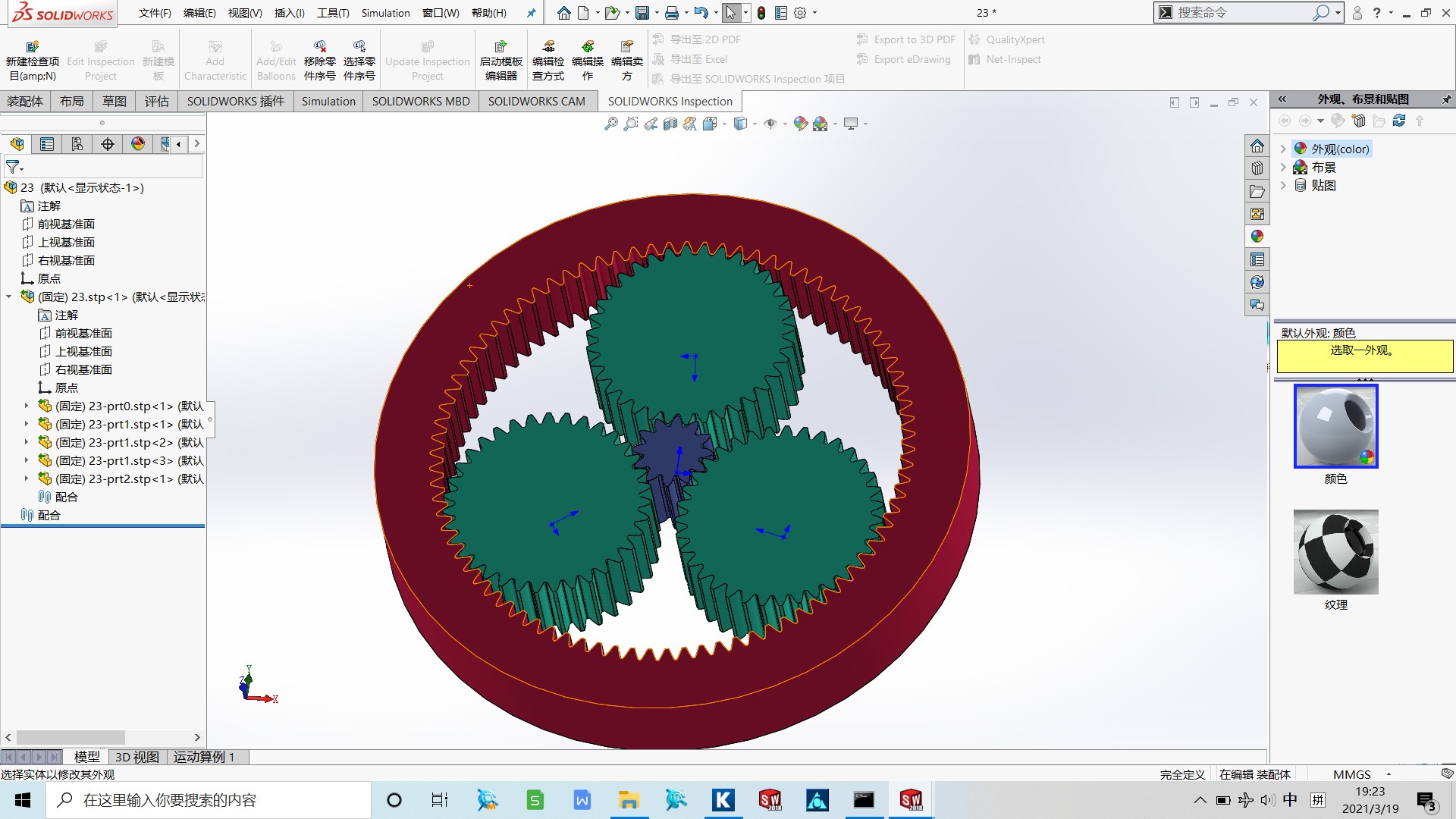

发表于 2021-3-17 23:21 | 显示全部楼层
至于三维图,可以通过KISS软件生成,导入SOLIDWORKS,可以一比一生成。
发表于 2021-3-19 19:26 | 显示全部楼层
三维图及KISS结果输出
23.pdf
299.14 KB, 下载次数: 0, 下载积分: 齿轮币 -2 枚

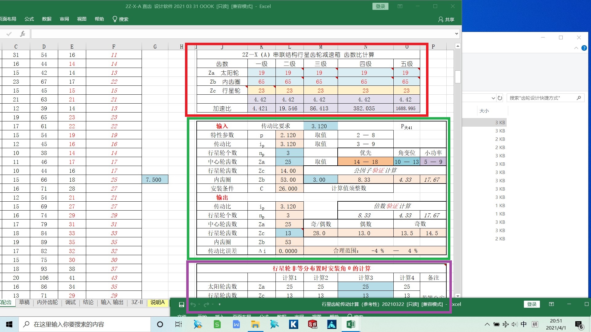

发表于 2021-4-1 20:58 | 显示全部楼层
行星减速器的配齿是关键,关系到设计参数最优化,以及能不能安装(行星轮安装角有些不均布)
