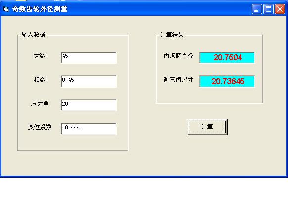

发表于 2007-7-1 14:21 | 显示全部楼层
C:\Documents and Settings\ed001.YONGWANG\My Documents\My Pictures\2.jpg
齿数:45   模数:0.45  压力角20
PCD:19.85  转位系数:-0.444  转位量:-0.2
跨齿数:5  跨齿厚6.12   齿底圆18.86
齿顶圆:20.71   等级: JGMA 5级.
齿顶圆差0.04mm,请版主确认一下是什么原因
 楼主| 发表于 2007-7-2 07:50 | 显示全部楼层
齿顶圆Φ20.71是怎么来的?是实测还是图纸要求?实际的变位齿轮往往是角度变位,齿顶计算还有一个降低系数,故外圆会小一点,对单只齿轮是无法确定其降低系数的,故在程序中未加考虑。如果需要,过几天把程序更新一下。
[ 本帖最后由 chen_yh 于 2007-7-2 16:42 编辑 ]
发表于 2007-7-3 11:46 | 显示全部楼层
齿顶圆Φ20.71是图纸给的.

测三齿值与公法线值是有关系的,同样的参数,公法线有差别,顶圆值是不同的,而且由于降低系数的存在,顶圆本身加工是有公差的,所以,应根据实际的顶圆直径尺寸来验算测三齿尺寸。
