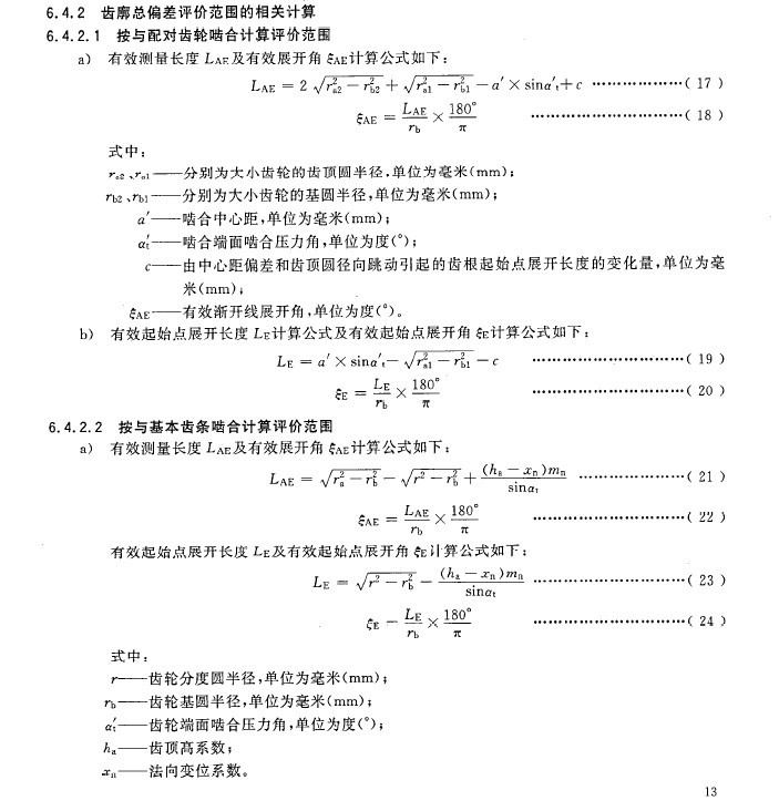

请教,哪位有正确的齿轮渐开线起始圆直径计算公式或软件?齿轮手册上居然查不到!

不是查不到,是你找不到,见GB∕T 13924-2008 渐开线圆柱齿轮精度 检验细则第13页
非常感谢!

渐开线起始圆不就是基圆吗?基圆直径的计算公式,哪本齿轮手册上都有吧
发表于 2013-3-28 10:37 | 显示全部楼层
起始圆的计算比较复杂,我还没找到方法,和加工工艺有关
发表于 2013-4-17 10:10 | 显示全部楼层
和刀具及加工方法有关,多了解一下齿形和展成运动!
你有Lβ(螺旋线计值范围)的计算公式吗,我找了很长时间都没找到,资料上没给出相关公式,只给了一个92%的数值,你知道具体的公式吗?
