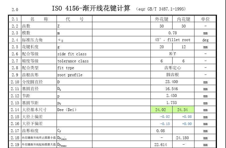

渐开线内花键棒间距疑问?

为何模数不取0.75。

回复 pzb515 的帖子
    可以参考GBT 3478.5 或 ISO 4156-3,对DIN 5480花键,可以参照DIN5480-15,讲解的很详细
发表于 2010-8-29 08:41 | 显示全部楼层
计算如图,请参考。。。。
花键.pdf
49.8 KB, 下载次数: 19, 下载积分: 齿轮币 -2 枚

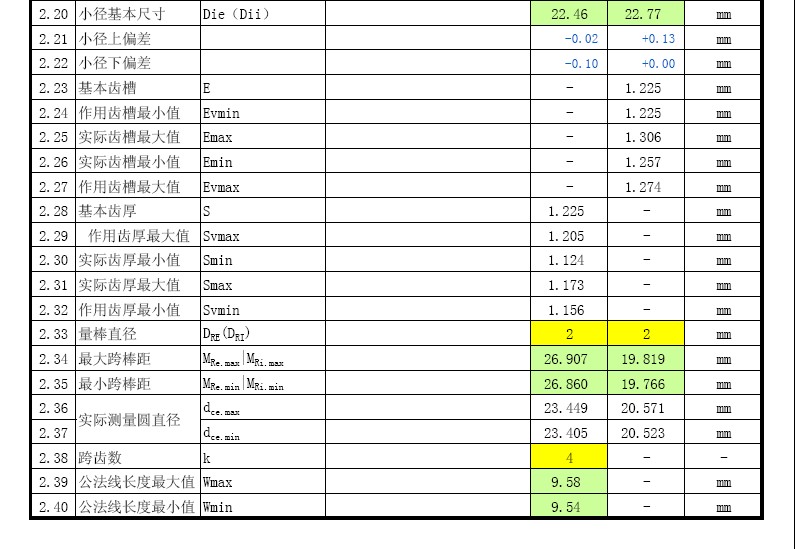

这里现在还有没有 人讨论了啊!小弟想求教下花键通止规计算方式,楼上高手说的那些小弟看的很模糊,有没有具体点的计算方法啊 !
发表于 2010-9-19 20:14 | 显示全部楼层
Data for Actual Dimensions (ISO4156 / ANSI B92.2M)
Tooth thickness / Space width (mm)
                                 [Smax/Smin, Emax/Emin]       1.306 /  1.257
Tooth space tolerance, normal section (mm)
                                         [Tol.Emax/min]                      0.081 /  0.032
Diametral two ball measure (mm)           [MRe/Mri-ball]     19.819 / 19.766
