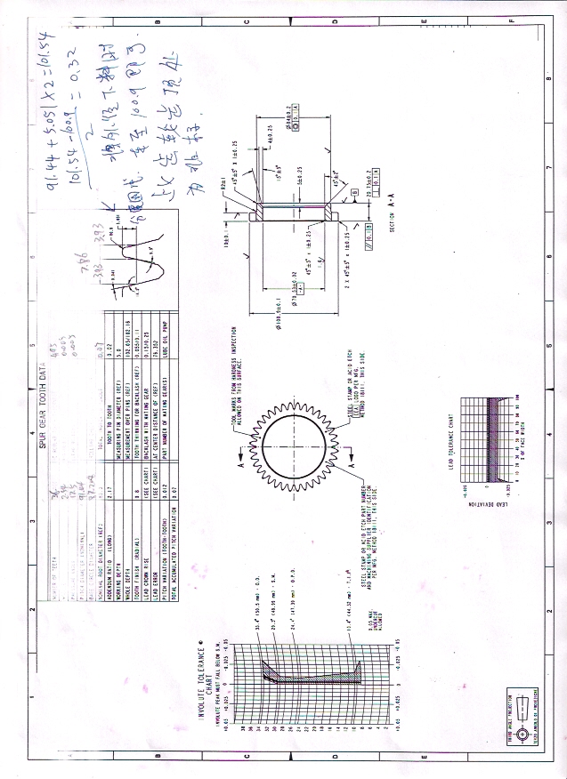

德国齿轮计算难解
 楼主| 发表于 2009-7-13 09:29 | 显示全部楼层
齿顶圆如此计算是否正确
齿顶圆如此计算是否正确

 楼主| 发表于 2009-7-13 09:40 | 显示全部楼层
如果按以上图片内的齿顶圆计算是正确的,则版主的参数是否存在出入,还请指正.
发表于 2009-7-13 22:58 | 显示全部楼层
11 楼 第一个图片 给出的 da2 100.900
齿顶圆是多种因素的综合 ,分度圆、齿顶高系数、总变位、自身变位。。。。都影响 da  !
 楼主| 发表于 2009-7-14 10:08 | 显示全部楼层
版主你说图纸标注的是100.9,  如果图纸附表边上的是齿轮刀具图的话,那齿顶圆算出来是否是101.54

配对齿轮也应有变位吧
发表于 2009-11-5 17:32 | 显示全部楼层
回复 6# yukedong
    我想问下老外在只知道我的小齿轮的参数及等级,中心距偏差,齿厚偏差,他是如何计算出我的大齿轮的齿厚偏差的啊?
当然大齿轮的基本参数他也知道

给你拼凑的,符合你的 !
请问版主最后一个图形是哪个标准啊?
