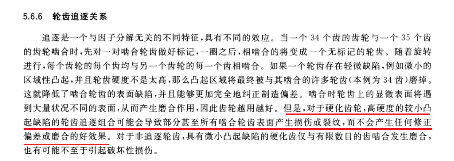

齿轮精度比较低的时候,齿轮的次数互质好处比较明显,当齿轮传动系统的精度比较高时,这样做优点就不明显了。
发表于 2024-9-18 10:27 | 显示全部楼层
每次啮合错开同样的齿一起啮合,如果那个齿有缺陷,会不断放大,损坏。
发表于 2024-9-29 16:07 | 显示全部楼层
这个优点应当是减小振动(避免共振产生)
