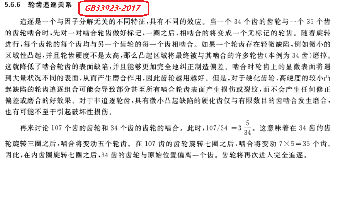

发表于 2018-12-1 22:56 | 显示全部楼层
GB33923-2017  论述齿的追逐性

发表于 2018-12-2 10:53 | 显示全部楼层
107-34*3=发生5齿变动(内齿圈一圈还差了5齿); 而 107*7/34=22余1,说明内齿圈转7圈时,34齿的齿轮转动22圈再多转1个齿。
