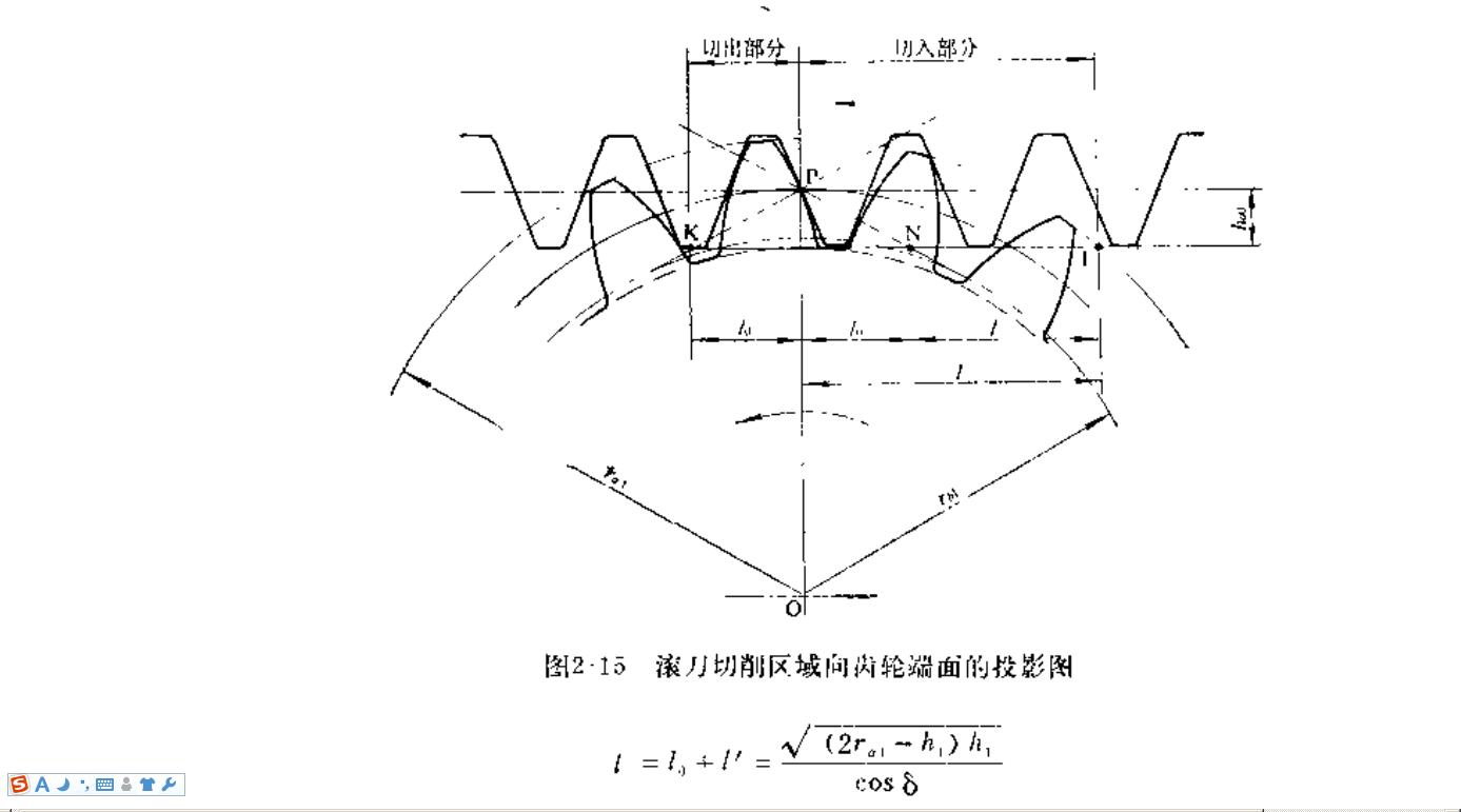

     3,滚刀包络线问题,这个也经常出现,论坛里有滚刀从第二个齿对中的说法,其实由于滚刀切入大于切出,往往是滚刀的切入部分会很长
       如果在齿数30齿以上,从滚刀第二齿对中,如果走一刀的话,那么齿形会很差,因为滚刀的切入时在吃大刀·。在夸张点从滚刀第一个齿对中,一上来就吃大刀是很容易打刀的,机床也容易发生问题和也很容易被操作工发现。说白啦就是滚刀切削过程中切入长度不够,参与切削的滚刀包络线少啦(左齿面顶切非常少见)。这就是大模数滚刀容易打刀的问题,滚刀的长度有限,如:齿圈外径Φ3035,模数 M20 ,滚刀长度360还把两边边牙全部算啦,切削深度夸张点45mm,滚刀螺旋角就算5°(可以不算,算个大概就行啦),按下图计算,算一下就明白啦。
而反之,如果滚刀过于的往里窜,这种情况往往操作工发现不了(右齿面少切机床是不会异常现象的),造成右齿面顶切,就会右齿面齿廓倾斜偏差为正值而且非常离谱。
    斜齿是更应认真窜刀,避免边牙吃刀

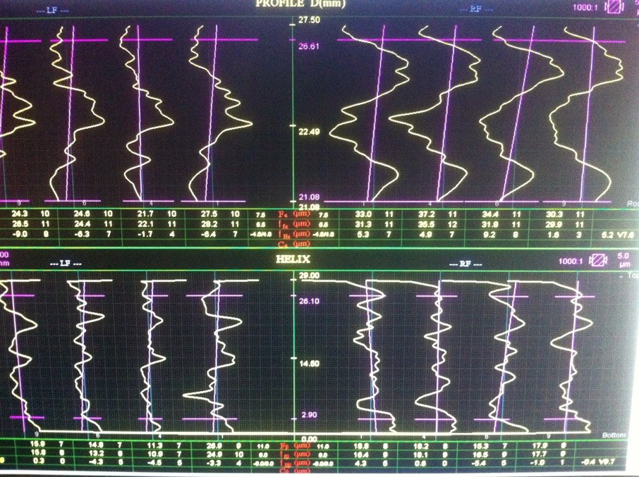

这个图好判断啊
1)Fha 齿廓倾斜偏差 有个平均值,看左齿面和右齿面的值是多少,如果合格就不用管啦   明显好的啊。对中好的啊
2)Ffa 齿廓形状偏差 超差啦。
3)前两项超差均会影响齿廓总偏差FA
1)Fhb 螺旋线倾斜偏差, 明显好的啊
2)Ffb  螺旋线形状偏差 不好,可以调整走刀量
3)前两项超差均会影响  螺旋线总偏差FB
首先明确不管是齿形、齿向超差 看看是第一项影响的,还是第二项影响的。
你的齿形,图片显示齿廓形状偏差超差啦,这就要调整,也可用表面粗糙度仪器(表面粗糙度也有可能是好的,如果齿面是啃齿,仪器是打不出来的,拉伤打得出来)打一下,应该不好,如果是M12,用手摸齿面是有感觉的,这个只有选择合理的转数、最后一刀留量需减少,其次看看刀具磨损情况(包括刀具的刃磨好坏、如果是涂层刀,刃口一定不能掉涂层)。
齿向差的也是螺旋线形状偏差不好,可以适当调整走刀量,低于1.44mm/r。
再检查一下E/F轮、分齿挂轮是否有磕碰。
这样应该会变好,如果还是不好,只有找机修啦。
