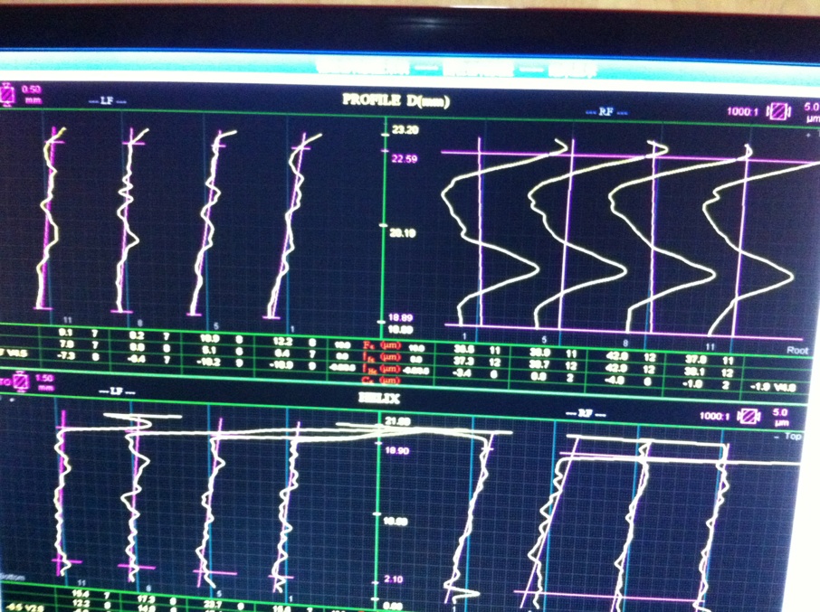

是齿形还是齿向问题?

发表于 2012-8-14 19:48 | 显示全部楼层
xlbing77136 发表于 2012-8-14 11:05
是齿形,AA的新滚刀
刀具导成角多少?

发表于 2012-8-14 23:11 | 显示全部楼层
xlbing77136 发表于 2012-8-14 22:33
急急急急急急
从你图形来看是右齿面不好? LF、RF??????

发表于 2012-8-15 16:15 | 显示全部楼层
检查一下刀子的刀齿两边磨损是否一致?这样的事我也见过多次,新刀第一次使用的时间过长,磨刀不急时,致使刀齿的一个面磨损过多的,一次很难磨得出来的,有的刀子因此而报废的。
