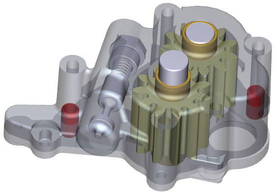

外啮合齿轮式机油泵齿轮 和 普通传动齿轮 的差别???
 楼主| 发表于 2012-7-14 22:14 | 显示全部楼层

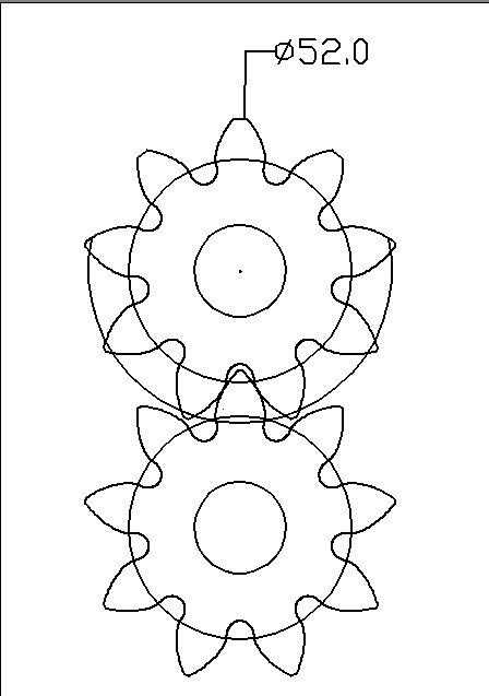

Z1=Z2=9,m=4.5  x1=x2=0.4504,a=43.76, ha=1,c=0.4,压力角=20°   直齿   以上参数计算的总重合度为(修顶至直径52前):1.2097       99.PNG

舒服!楼主是不是参考的JBT 6010里的齿轮系列啊 ,请问您现在这个泵搞出来没?
