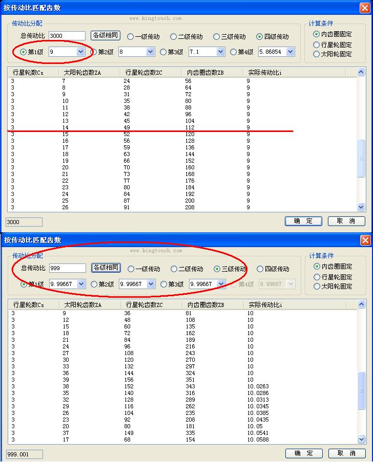

总传动比的分配 —  每级传动比的齿数匹配

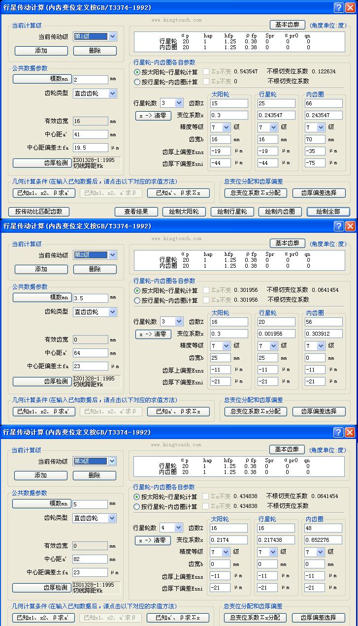

牛哥我这里有一个三级的帮我算一下要求减速比在95-100,第一和第二级用3个行星齿轮,第三级用4个行星齿轮,输出16000N.M,输出转速3-5r/min,一天连续工作不停,使用寿命3-5年,请牛哥帮我配一下齿和每一级对应的模数。小弟这里谢过了。
发表于 2009-12-15 10:30 | 显示全部楼层
还有这个想问一下牛哥你的软件配三级是按照什么原理去配的,以及参考了那本设计书谢谢。
 楼主| 发表于 2009-12-15 11:39 | 显示全部楼层
按照反馈意见:
1》增加 第四级 ‘
2》增加 《各级相同》的分配方式,对于塑料齿轮可以降低成本(有条件的)。

 楼主| 发表于 2009-12-26 21:33 | 显示全部楼层
强度没仔细核对 !
