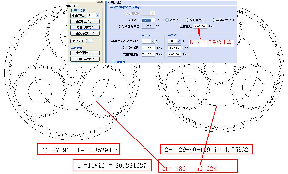

牛哥能不能帮我算算下面的减速箱怎么配齿轮输出扭矩10000N.M输出转速4r/min,减速比30.23.先谢过了。

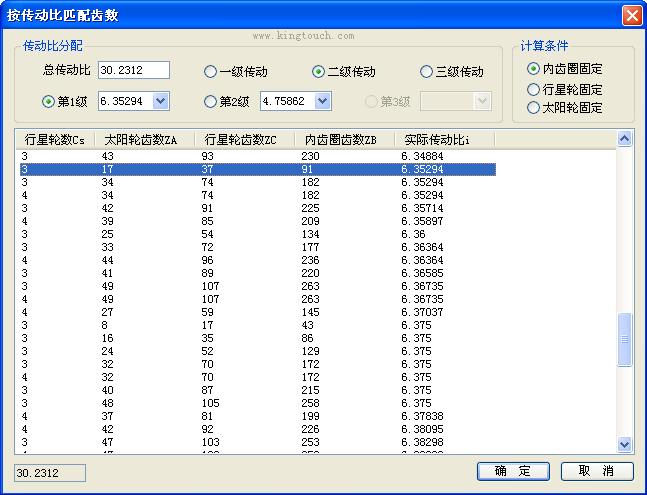

发表于 2009-7-1 18:42 | 显示全部楼层
想问一下,传动比分配的依据是什么?
方案有很多,何以为最优?

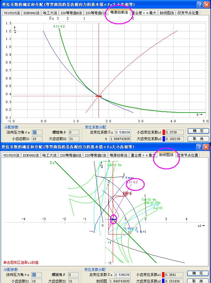

牛爷,能给发给我学习学习吗?davisdd@sina.com
另外一个问题,软件的变位系数的分配根据什么原则
 楼主| 发表于 2009-7-24 16:43 | 显示全部楼层
davisdudong 发表于 2009-7-24 15:01
变位系数分配原则 , 有九种方法选择, 看具体要求,由使用者决定 。
