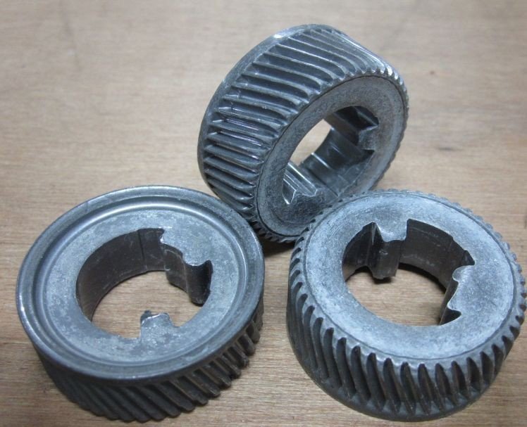

不機加工的螺旋齒輪PM成形

发表于 2014-9-17 11:33 | 显示全部楼层
这个是小意思啦,我们能直接成形斜齿轮的,

发表于 2014-11-4 14:50 | 显示全部楼层
再说点东东,即此产品是利用阴模螺旋成形的。
发表于 2014-11-4 14:53 | 显示全部楼层
看你的产品,是利用阴模台阶成形,上下冲都没不需要旋转,这相对简单很多!

发表于 2015-4-21 23:04 | 显示全部楼层
中模旋转。

发表于 2015-4-24 21:13 | 显示全部楼层
没什么新东东,也就是阴模旋转吗
