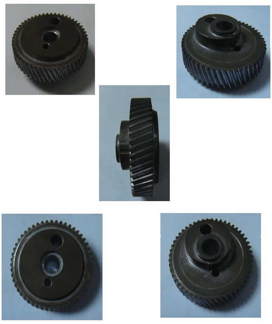

各位大俠,有誰做過,直接成形,不機加工,要求分享,TKS!

可有人已出来了,我有样品,只是没有理解怎样成形
发表于 2012-7-3 07:34 | 显示全部楼层
成型容易,脱模比较难,要靠机台的力强行脱模,模具损伤大
发表于 2012-7-3 11:56 | 显示全部楼层
什么材料的
发表于 2012-7-13 21:27 | 显示全部楼层
单说这个模具制造就相当困难,脱模也是一道关。
发表于 2012-7-14 07:13 | 显示全部楼层
斜齿拉,小问题,早批量生产了
 楼主| 发表于 2012-7-18 18:12 | 显示全部楼层
能不能露点货出来,
发表于 2012-7-18 21:19 | 显示全部楼层
直齿圆柱齿轮见过冷挤压成型的,然后精整后切成需要的厚度,再做基准孔后热处理,就结束了,精度不是太高,多用于农机齿轮。
