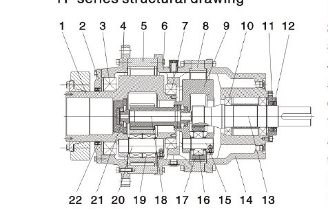

P系列减速机的膨胀套输出,输出轴是根空心轴,没有开槽,没有变形怎么锁的紧轴啊?
发表于 2012-6-10 07:26 | 显示全部楼层
不是有键槽吗
 楼主| 发表于 2012-6-10 14:55 | 显示全部楼层
是输出轴,没有键,就靠锁紧
发表于 2012-6-10 17:52 | 显示全部楼层
靠胀紧套
 楼主| 发表于 2012-6-11 19:28 | 显示全部楼层
空心轴不开槽,可以发生变形锁紧吗?
发表于 2012-6-21 11:02 | 显示全部楼层
可以但不牢靠,会把空心轴压成椭圆,减少了接触面积,容易打滑。但主要还是看使用多大的扭矩,和减速机的使用方面。正反转多而快一定不行。
 楼主| 发表于 2012-8-23 18:43 | 显示全部楼层
没有人知道吗
发表于 2012-8-23 19:40 | 显示全部楼层
我们做的辊压机用的P系列的一直都有槽,但我见有些小型的P系列的输出轴就没有槽,我猜可能是利用涨紧套直接挤压空心轴使其变形缩小压紧吧。
 楼主| 发表于 2012-9-8 22:22 | 显示全部楼层
我看过实物了,没有槽,过盈原理
发表于 2014-8-17 17:58 | 显示全部楼层
空心轴不开槽,完全可以发生变形锁。但后期拆卸不容易
