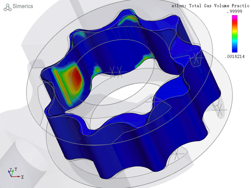

2000r/min时的空化云图,几乎没有空化!

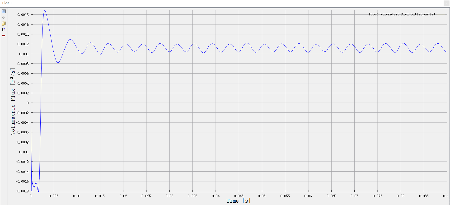

发表于 2022-1-18 09:21 | 显示全部楼层
2000r/min时的出口流量,几乎就是4000r/min时的一半(0.00116对0.00238)

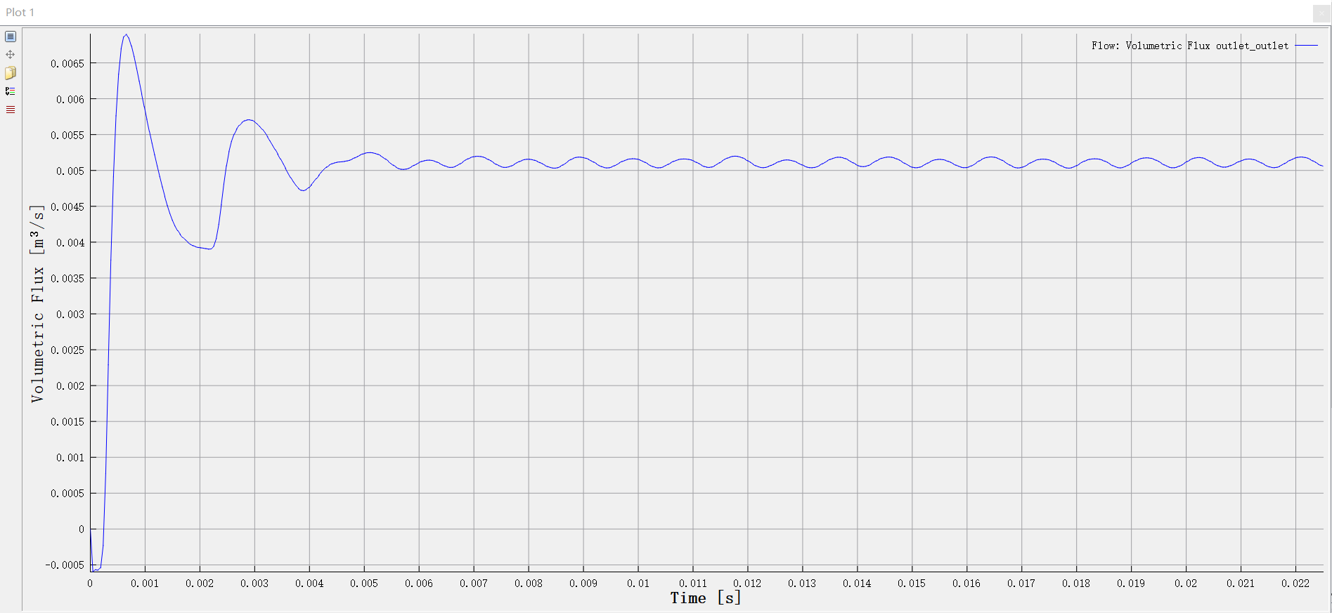

发表于 2022-1-18 09:55 | 显示全部楼层
从CFD计算结果可以看出,该摆线转子泵的额定转速4000r/min是合理的,充分用到了空化的边缘。
如果提高转速到8000r/min的话,假设机械上没有问题,那么受到的限制就是空化,如何解决空化问题呢?很自然想到的办法就是提高进口压力,这就是多级泵的基本原理!
为此,我们进行8000r/min,进口压力提高到5个大气压强的工况计算,看看空化改善情况,以及流量是否能够接近0.0046呢?
发表于 2022-1-18 11:00 | 显示全部楼层
8000r/min,入口压力、出口压力同时提高0.5Mpa的空化情况,比额定工况还要好不少!
发表于 2022-1-18 11:04 | 显示全部楼层
8000r/min,入口压力、出口压力同时提高0.5Mpa的出口流量,由于容积效率的提高,流量增加超过1倍!

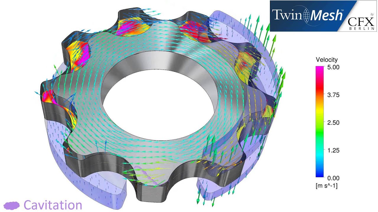

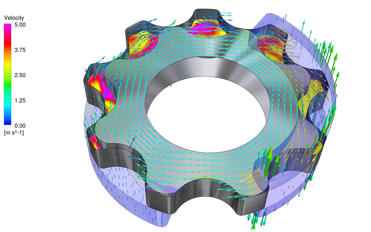

发表于 2022-1-25 20:02 | 显示全部楼层
Twinmesh+CFX也是分析齿轮泵的利器
容积式旋转机械前处理网格划分工具TwinMesh应用介绍.pdf (1 MB, 下载次数: 6)
