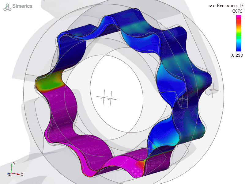

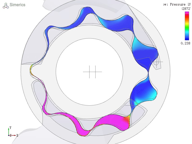

压力动画(8000r/min)
发表于 2022-1-17 18:03 | 显示全部楼层
转速提高到8000r/min以后,齿轮泵几乎不能正常工作了,压力波动一塌糊涂。

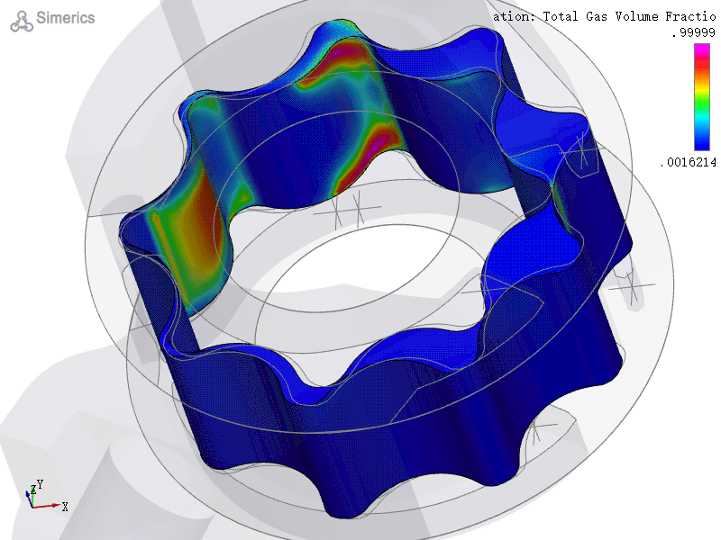

空化动画(8000r/min)
发表于 2022-1-17 18:07 | 显示全部楼层
流量脉动(8000r/min)
这个流量比4000r/min时所增无几,吸空严重!!!

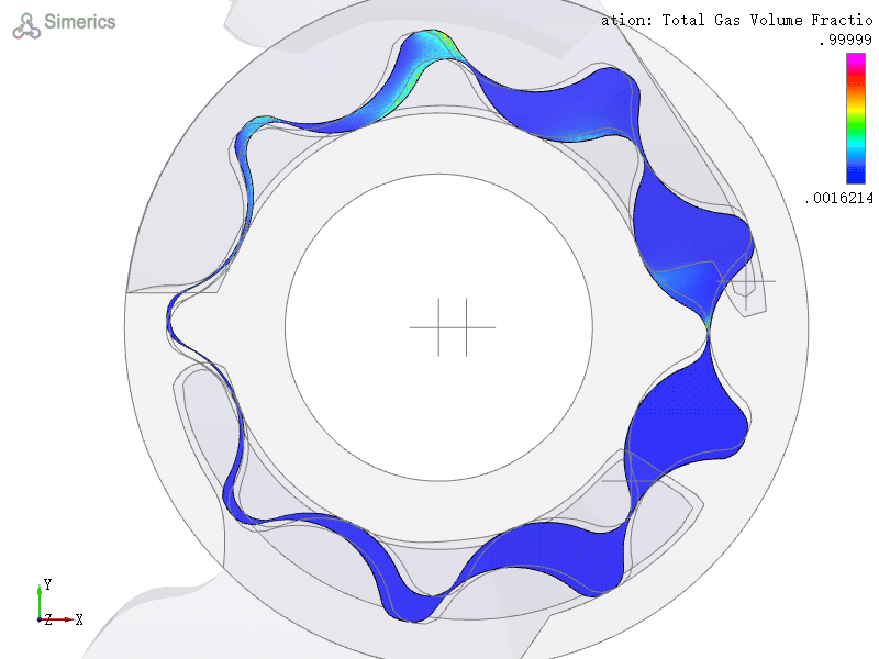

对比一下4000r/min时的空化情况
发表于 2022-1-18 07:59 | 显示全部楼层
在4000r/min时,局部有空化现象,情况很是轻微
我们也可以从出口流量看出来某些端倪(下图后半部分是4000r/min)
