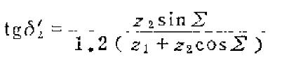

谢谢您提供的参数!和自己计算的比较了一下,有些地方还有点疑惑:
大轮节锥角差别挺大,我的计算值是57.9°,您计算的是46.38°,我计算时是按这个公式取的初值,然后修正之后得到的:

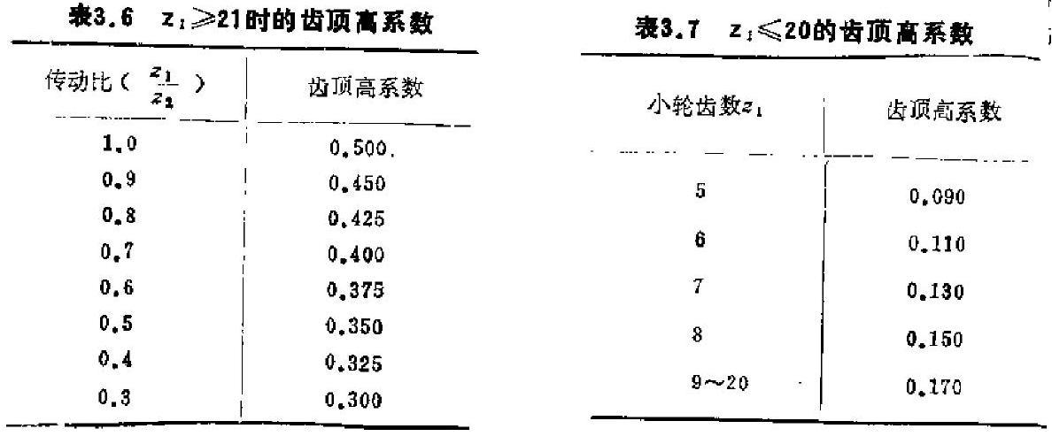

还有关于参考点齿顶高系数,我按下表选择:
选择的数值是0.17,跟您确定的系数1差别还是挺大的,能不能简要介绍一下您在选取参数时的选择依据,是否是根据经验选择???还望不吝赐教。。。
