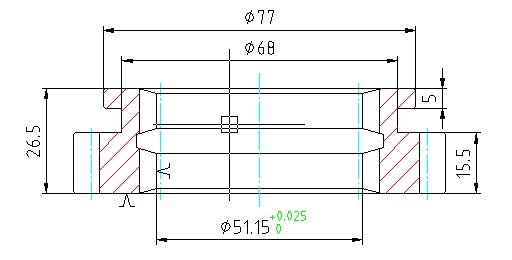

         最近做一种零件,用L5720立式拉床拉内花键 M3  Z16  α20° ,发现拉出来的花键发现有锥度 上面的M值大 下面的M值小,有0.02来去(附图),不知道是否跟内割槽有关,坛子里的兄弟姐妹们 帮帮忙

和两端的外径大小有很大关联,先拉完花键后再加工外径的大小会好些。试一下。

先车内孔平面,然后拉花键,最后精车外圆切槽。在立拉上只要保证被拉工件内孔与平面垂直即可。

孔和端面垂直度有关

垂直度不会有问题的,孔跟平面是一刀下的,我思来想去的总觉得跟 内切槽有关系

主要你是怎么检测的,拉削时冷却液是否冷却。还有个问题是孔与拉刀的配合间隙是否过大。
