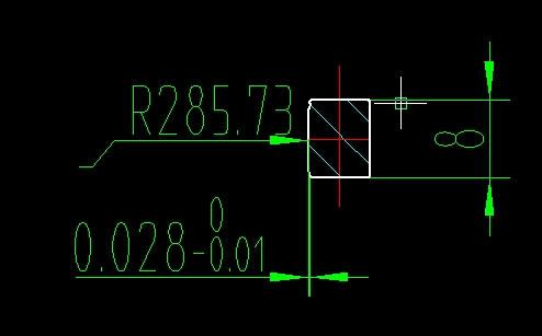

[滚齿] 齿向鼓形修形:如何计算鼓形量?

找到一份资料,大致算了一下,鼓形量是 0.028
这种情况下,是 数控滚齿 好?还是 滚+剃 好?

假如你的齿轮压力角为20度的话,你滚齿直接滚出鼓形齿的话,X轴最大都只需要退0.158,至少需要退0.102,因此,你可以采用直接数控滚出来,同时由于0.028的余量也不是很大,也可以采用剃齿完成该工艺,但是热处理一般齿轮会出现中鼓,因此实际在加工的时候不需要这么大的鼓形量、
发表于 2012-4-3 20:39 | 显示全部楼层
抱歉,刚刚算错了,应该是最退0.0769,至少退0.0495,因此可以考虑用数控滚齿机直接滚出来,由于鼓形量只有0.028,因此也可以考虑剃齿完成,在加上齿轮热处理变形,实际上剃齿或者滚齿的鼓形量应该小于0.028.抱歉抱歉!!!

你好!我想知道你的鼓形量H和R是怎么计算出来的呀?谢谢啊!!!
